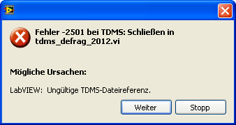

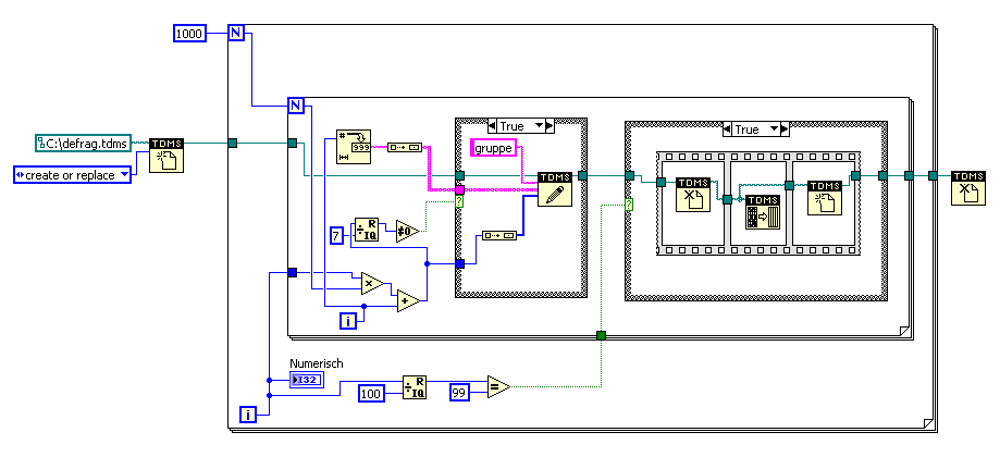

Habe ein neues Problem, das zu diesem Thema passt:
Bei diesem VI:
Schreibe ich einfach 1000 mal 1000 Werte in 1000 Kanäle. (bis auf Vielfache von 7)
Alle 100 Werte will ich die TDMS defragmentieren, da man anscheinend ab einer Größe von 1 GB der TDMS Schwierigkeiten bekommt.
Wenn er allerdings in den Case zum Defragmentieren geht, kommt dieser Fehler:
Kann sich das jemand erklären?
Gibt es Abhilfe?

Hallo Neska,
Manchmal soll ja Debugging helfen, so mit Sonden und Haltepunkten...
Lösung:
Du musst schon die richtige Referenz verwenden! Wenn du eine Referenz schließt, kannst du nicht hinterher mit eben dieser schon geschlossenen Referenz weiterarbeiten! Manchmal ist der Einsatz eines Schiebereigsters doch eine sinnvolle Entscheidung...

Auch wenn du es gerne schliessen möchtest, hier noch ein wichtiger Hinweis der dir langfristig Ärger sparen kann.
Das TDMS-Format arbeitet "Schreiboptimal", d.h. die Fragmentierung verlangsamt die Schreibperformance nicht relevant. Eine Fragmentierte Datei lässt sich hingegen, je nach Fragmentierung, sehr viel langsamer auslesen wie eine defragmentierte.
Da der Defragmentierungsvorgang im Allgemeinen eine Weile dauern kann ist es daher sinnvoll das erst am Ende einmalig zu machen. Bei reinem schreibendem Zugriff gewinnst du durch deinen Ansatz rein garnix sondern verlierst nur Zeit bei jedem Defragmentiervorgang.
