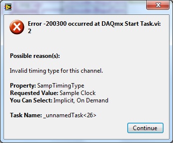

Zum Ergebnis:
Ich bekomme, wenn ich das Programm laufen lassen will, die Fehlermeldung aus dem Anhang. Habe schon ein bisschen mit dem Sampling mode rumprobiert, bringt aber nichts.
Kann mir jemand helfen?
Danke!

Hi!
Ich bekomme das Programm einfach nicht zum laufen. Erhalte immer wieder die Fehlermeldung. Wenn ich etwas anderes auswähle kommt was ähnlich lautendes. Es heißt z.B. wenn ich Implicit statt Sample Clock wähle plötzlich: "You can select: Sample Clock, On Demand" statt: "You can select: Implicit, On Demand".
Im Beispiel wird einfach als Source für die Sample Clock der PFI 0 genommen. Ich hab aber ja keine externe Source.
Bin ein bisschen am Verzweifeln. Wahrscheinlich wieder ein Anfängerproblem. Bin aber nunmal einer.
Wenn mir niemand helfen kann, muss ich wohl zu meinem alten Programm zurück. Das war zwar nicht schön, hat aber immerhin funktioniert.
Onk123

Vielleicht nicht wirklich hilfreich, aber:
Nicht jede NI-DAQ-Karte stellt auch jede Funktionalität, die der DAQmx-Treiber bereitstellt, auch wirklich zur Verfügung.
Es ist also nicht ungewöhnlich, dass du eine Fehlermeldung bekommst.
