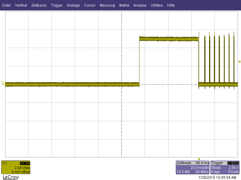

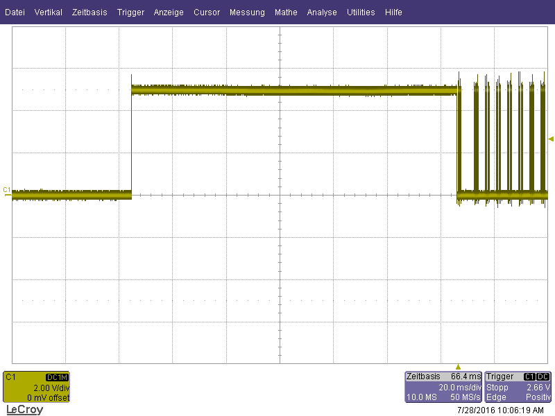

Guten Morgen miteinander,
ich habe mir eine Pulsfolge aus 4 Pulsen erstellt, die eigentlich genau das macht, was sie tun soll. Allerdings habe ich das Problem, dass immer der erste Puls extrem lang ist (im Vergleich zu meiner eigentlichen Pulsdauer).
Außerdem habe ich festgestellt, dass die Länge abhängig davon ist, ob ich 4 oder nur 2 Pulse generiere (siehe Oszi-Bilder anbei, aufgenommen am Ausgang eines 4-fach NAND-Gatters an dem die Pulse an den Eingängen anliegen).
Woher kommt diese lange Dauer und wie kann ich sie eliminieren?
Danke für eure Hilfe!
Gruß Pete
PS: Ich nutze ein USB-6361
14.0 .vi  ctr_ON_LEDs.vi (Größe: 44,38 KB / Downloads: 265)
