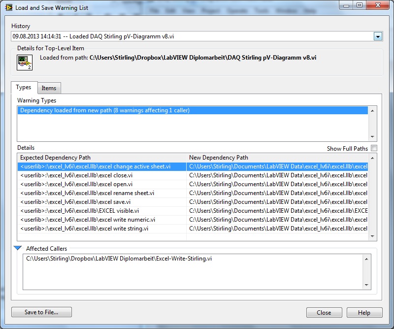

Jetzt stehe ich vor folgendem Problem. Ich versuche seit Stunden vergeblich das Toolkit auch auf meinem Rechner am Versuchsstand zu installieren. Ich gehe dabei wie folgt vor:
1. Goop (Link)) runterladen und installieren - geht ja quasi automatisch - ich ändere den Pfad o.ä. nicht.
2. Excel-Toolkit runterladen (Link)) entpacken, Ordner nach "C:\Program Files\National Instruments" kopieren -- einfach Desktop habe ich auch schon versucht.
3. LabVIEW starten -> Tools -> Advanced -> Edit Palette Set... --> Rechtsklick -> Insert -> Supalette... --> Link to an LLB (.llb) --> Datei excel.llb in oben kopiertem Ordner auswählen --> Save Changes

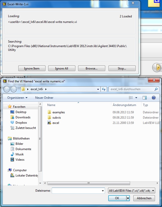

Beim Versuch eine VI in dem das Toolkit verwendet wurde wird erhalte ich die Fenster die im Anhang zu sehen sind. Auch wenn ich versuche die angeblich fehlenden VIs händisch einzugeben finde ich nicht alle. Danach ist dann die VI die ich zu öffnen versuche Fehlerhaft, weil die SubVIs fehlen. Ich kann sie also nicht ausführen.

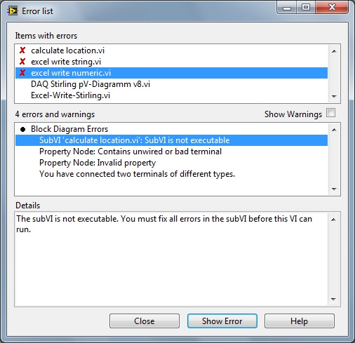

Ich habe jetzt grade mal das gesuchte VI aus der LLB selbst ausgewählt. Er öffnet dann das VI, bringt mir aber eine Warnung s. unten. Ausführen lässt sich das Programm auch nicht -> Fehlerliste im Anhang.
Kann es sein, dass die Ordnerstruktur anders ist als bei mir zu Hause und LV damit ein Problem hat? Wo ist denn die <userlib> normalerweise? Dann könnte ich das Addon ja mal in den Ordner kopieren.

- die user.lib liegt im LabVIEW-Programm-Verzeichnis als Ordner "user.lib".
- du bekommst anscheinend den gleichen Fehler wie ich auch mit Office2010. Bei mir war es die Property "Value", die nicht (mehr) von Excel unterstützt wird. Mit "Value2" schien es zu funktionieren...

Das Problem mit den Ordnern ist gelöst. Hab immer im normalen "Program Files" nachgeschaut und dabei vergessen, dass ich hier ein 64-bit-System habe... also einfach mal die Dateien in "Program Files (x86)" gelegt und es war erledigt.
