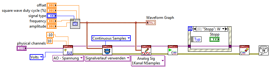

So ich habe jetzt zwei VI's gebastelt in denen ich über DAQ ein Signal sende.
Das eine (wave) ist mit einem normalen Function Generator bestückt und ist eig nur zum testen ob das Signal
auch von der Last abgefahren wird. Das funktioniert auch.
Das zweite (daq) verwendet den von mir erstellten "Lastsprunggenerator" (nenn ich mal so) und sieht ansonsten genauso aus
allerdings funktoniert das nicht Undecided
Ich bin mir nicht sicher aber beim ersten Start des VI scheint die Linie auf dem Oszi kurz etwas zu machen, einen kleinen Sprung oder so, jedoch kaum merklich............wenn ich danach nochmal auf Run gehe tut sich allerdings nicihts mehr.
Was ich auch unbedingt bräuchte wäre mein Signal periodisch zu machen.........doch mit einer einfachen while-schleife war das
nicht getan wie ich gemerkt habe....
Wo könnte denn hier das Problem liegen Sad

(15.10.2013 11:00 )dbuckl schrieb:  Was ich auch unbedingt bräuchte wäre mein Signal periodisch zu machen.........doch mit einer einfachen while-schleife war das
while-Schleife brauchst du nur im Modus "nicht-regenerativ". Wenn Du aber nur periodisch die immer gleichen Daten ausgeben willst, dann genügt die Umstellung der Betriebsart auf "Kontinuierlich".
Ein - allerdings künstlich auf kompliziert gemachtes - Beispiel zur regenerativen Datenausgabe gibt es hier:
Beispiele / DAQmx /Analoge Ausgabe / Current - continuous Output.
