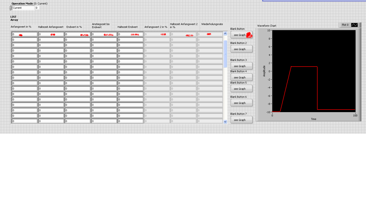

Ich habe mal ein Bild gemacht wie das in etwa später aussehen sollte.
Ich habe ein großes Array in dem man pro Spalte den selben Parameter eingeben kann.
Dabei definiert eine Zeile genau einen Lastsprung den man sich mit dem Button am Ende anzeigen lassen kann.
Lässt man das VI laufen werden alle ausgefüllten Array-Zeilen abgeschickt und hintereinandergereit an die Last gesendet
bzw. abgefahren. So jedenfalls in der Theorie Sad
Ich habe einmal probiert überhaupt ein Signal zu erzeugen mit den Bausteinen aus der genannten Funktionspalette (siehe Anhang).
Meintest du die GerdW?
Allerdings weiß ich nicht ob mir das weiterhilft, bei mir kommt da auch nur Schmarrn heraus Ahrg1

Zitat:Ich habe einmal probiert überhaupt ein Signal zu erzeugen mit den Bausteinen aus der genannten Funktionspalette (siehe Anhang). Meintest du die GerdW?
Ja, entweder diese einfachen oder die zur Erzeugung von Waveforms (Signalverläufen). Je nachdem, was dir besser passt...
Zitat:bei mir kommt da auch nur Schmarrn heraus
- Wenn man die Signale aneinander anhängen will, dann ist es ja auch ungünstig, diese in ein 2D-Array zu packen statt BuildArray im Verknüpfen-Modus zu benutzen!
- Es ist genauso wenig hilfreich, sich die Signale in einem Chart anzuschauen, wenn man dann nicht die X-Achse auf Autoskalierung stellt! Doh...
Siehe Beispiel-VI, jetzt Rampe mit Rechteck hinterher. Mehr brauchst du auch nicht: du willst doch nur Rampen und Rechtecke (d.h. konstante Werte) aneinander anhängen...
P.S.: Problemanalyse und darauffolgendes Zerlegen in Einzelschritte ist nicht so dein Ding, oder? Big Grin

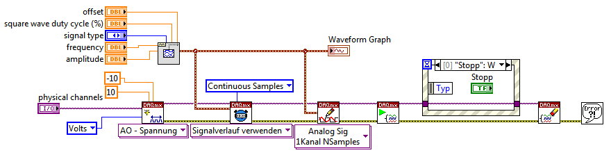

So ich habe jetzt zwei VI's gebastelt in denen ich über DAQ ein Signal sende.
Das eine (wave) ist mit einem normalen Function Generator bestückt und ist eig nur zum testen ob das Signal
auch von der Last abgefahren wird. Das funktioniert auch.
Das zweite (daq) verwendet den von mir erstellten "Lastsprunggenerator" (nenn ich mal so) und sieht ansonsten genauso aus
allerdings funktoniert das nicht Undecided
Ich bin mir nicht sicher aber beim ersten Start des VI scheint die Linie auf dem Oszi kurz etwas zu machen, einen kleinen Sprung oder so, jedoch kaum merklich............wenn ich danach nochmal auf Run gehe tut sich allerdings nicihts mehr.
Was ich auch unbedingt bräuchte wäre mein Signal periodisch zu machen.........doch mit einer einfachen while-schleife war das
nicht getan wie ich gemerkt habe....
Wo könnte denn hier das Problem liegen Sad

(15.10.2013 11:00 )dbuckl schrieb:  Was ich auch unbedingt bräuchte wäre mein Signal periodisch zu machen.........doch mit einer einfachen while-schleife war das
while-Schleife brauchst du nur im Modus "nicht-regenerativ". Wenn Du aber nur periodisch die immer gleichen Daten ausgeben willst, dann genügt die Umstellung der Betriebsart auf "Kontinuierlich".
Ein - allerdings künstlich auf kompliziert gemachtes - Beispiel zur regenerativen Datenausgabe gibt es hier:
Beispiele / DAQmx /Analoge Ausgabe / Current - continuous Output.
