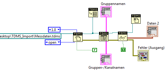

Jetzt zu meiner Frage: Ich habe eine .tdms Datei, die Messwerte aus einem Fahrzeug enthält. Sie besitzt folgende Struktur:
Jeder Kanal (x,y,z,Tempsensor1,..) besitzt 3600 Messwerte. Mein Ziel ist es jetzt, diese .tdms-Datei einzulesen und die Messwerte
der einzelnen Kanäle in Arrays abzulegen (um damit Rechnungen durchzuführen).
Ich hab jetzt also angefangen ein VI zu basteln und erreiche damit, dass ich mir zwar die Gruppen und Kanalnamen anzeigen lassen kann, aber wenn es um die konkreten Messdaten geht, bekomm ich nur den Bereich "Datum" aus meiner .tdms Datei.
Hier das .vi:
Wie komme ich denn am besten an die Messdaten der einzelnen Kanäle?
Beste Dank und viele Grüße
bregas

RE: Lesen aller .tdms-Datenkanäle
Hallo Bregas,
auch wenn ich nicht zu streng sein soll, kann ich mir ein Rtmfx nicht verkneifen. Denn in der Hilfe steht alles, was du schon immer über TDMS Read wissen wolltest, aber bisher nie zu fragen gewagt hast.
Ich zitiere aus dem Buch Labview Help, Vers TDMS Read Function:
"group name in [...] If you do not wire this input, LabVIEW reads data from the first group when you run this function for the first time."
Was will uns der Autor damit sagen? Und welche Schlüsse ergeben sich hier heraus?
Diese Fragen bitte ich in Heimarbeit bis zum nächsten Post zu bearbeiten.

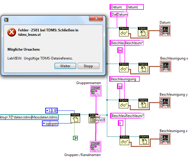

vorab schon einmal vielen vielen Dank für deine Antwort und Hilfe. Und tatsächlich hat das wachrütteln mit der LabVIEW Hilfe etwas gebracht.
Ich komme jetzt nämlich an meine einzelnen Datenkanäle und kann mir diese sowohl graphisch ausgeben, als auch in ein Array schreiben!
Soweit so gut, allerdings wirft mir LabVIEW beim kompilieren des Block Diagrams einen Fehler, den ich nicht deuten kann und wo ich auch mit der Hilfe nicht weiterkomm.
s1.directupload.net/images/131026/p99omhix.png
Der Fehler wird beim Ausführen der Funktion "TDMS: Schließen" erzeugt.
Das für mich unverständliche ist, dass wenn ich nur einen Kanal auslese, das Schließen der .tdms-Datei kein Problem darstellt, aber jetzt, wo ich quasi
vier Kanäle parallel auslese schon.
Wenn ich jetzt den Programmaublauf highlighte, sieht man ganz deutlich, dass die Funktionsblöcke "TDMS: Schließen" erst dann ausgeführt werden, wenn alle Daten-Kanalabfragen durchgeführt werden. Warum bringt er also diese Fehlermeldung?
Wo ist mein Denkfehler?
bregas

(26.10.2013 16:34 )bregas schrieb:  Der Fehler wird beim Ausführen der Funktion "TDMS: Schließen" erzeugt.
Genau hier liegt dein Denkfehler. Sobald du etwas "parallel" im Blockdiagramm programmierst, dann zerstörst du das Datenflusskonzept von LabVIEW. Was dann wann ausgeführt wird, weißt du vorab nicht. Und du darfst dich NICHT darauf verlassen, dass die Abarbeitungsreihenfolge im Highlight-Modus identisch zu der im Normalmodus ist.
Lösung: Häng die 4 Reads hintereinander und schließe die Datei nur 1x NACH allen Reads.
