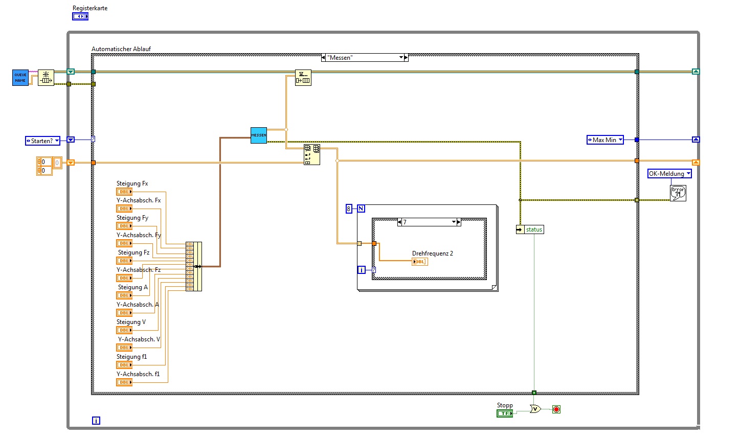

Was würdest du mir als Speichermethode vorschlagen? Ich komm gerade nicht darauf wie ich das anstellen soll. Das Case in dem die Daten in den Graph geschrieben werden ist auf dem angehängten Screenshot dargestellt.
Danke dir
Gruß Samuel

22.11.2013, 14:47 (Dieser Beitrag wurde zuletzt bearbeitet: 22.11.2013 15:06 von samuel.)
samuel Offline
Beiträge: 58
Registriert seit: Oct 2013
RE: DAQmx Messwerte Chart X-Achse
Habe ich versucht leider mit dem selben Ergebnis wie davor..... Ich denke mal ich mache da einen groben Fehler. Bild liegt bei.
Es sieht so aus als würde er aus den 8x1000 Messwerten meines 2D-Arrays im zweiten Durchlauf 16x1000 ist das so korrekt?
Gruß Samuel

23.11.2013, 10:18 (Dieser Beitrag wurde zuletzt bearbeitet: 23.11.2013 10:20 von GerdW.)
Beitrag #19
Hallo Samuel,
Zitat:Ich denke mal ich mache da einen groben Fehler. Bild liegt bei.
Grober Fehler: Du hast vergessen, dein BD aufzuräumen. So ist leider nicht zu erkennen, welcher Draht wo angeschlossen ist...
Wo wir schon beim Aufräumen sind: es ist äußerst "unüblich", den ErrorOut oben rechts anzuschließen (wie beim VI "Messen"). Es gitb einen Styleguide, der sowas beschreibt. Hast du schon mal eine Funktion von NI gesehen, die die Error-Anschlüsse oben hat?
Zitat:Es sieht so aus als würde er aus den 8x1000 Messwerten meines 2D-Arrays im zweiten Durchlauf 16x1000 ist das so korrekt?
Mal übelegen: du hast 8 Signale, die jeweils 1000 Samples liefern. Die willst du plotten. Im zweiten Messdurchlauf erhälst du neue Samples und baust damit ein Array, welches nun 16 Signale mit jeweils 1000 Samples enthält. Eigentlich willst du aber 8 Signale mit nun 2000 Samples plotten...
Zurück zur Frage: Ist das so korrekt? Hmm
25.11.2013, 07:50
Beitrag #20
samuel Offline
Beiträge: 58
Guten Morgen,
Zitat: Hast du schon mal eine Funktion von NI gesehen, die die Error-Anschlüsse oben hat?
Nein. Habe einen Screenshot angehängt auf dem der Dataflow erkennbar sein sollte.
Zitat:Mal übelegen: du hast 8 Signale, die jeweils 1000 Samples liefern. Die willst du plotten. Im zweiten Messdurchlauf erhälst du neue Samples und baust damit ein Array, welches nun 16 Signale mit jeweils 1000 Samples enthält. Eigentlich willst du aber 8 Signale mit nun 2000 Samples plotten...
Da es nicht korrekt ist wäre ich über einen Lösungsansatz sehr erfreut.
