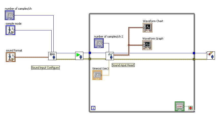

Ich möchte ein analoges Signal in Labview visualisieren.
Als ADU benutze ich meine Soundkarte. Auf ein DAQ-Modul möchte ich in diesem Fall bewusst verzichten.
Das über den Microfoneingang eingespeiste Signal soll am Besten im Waveform Graph visualisiert werden.

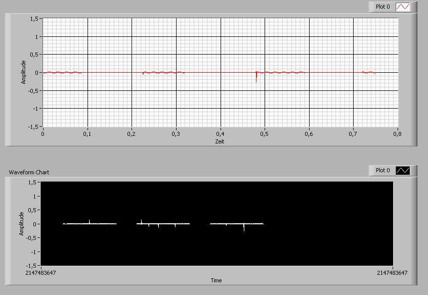

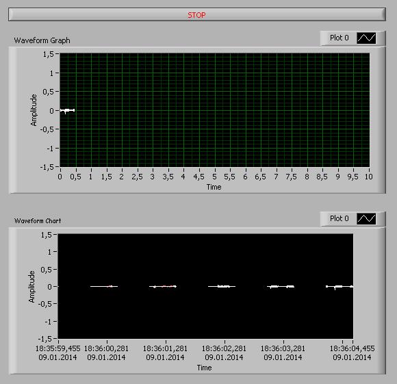

Mir ist es jetzt leider nicht gelungen, das Signal länger als ca. 0,4 oder 0,8 Sekunden (siehe Fotos) anzuzeigen.
Was ich letzten Endes will ist, dass ich das selbe Bild in Labview erhalte wie auf einem Oszi.
Ich habe schon vieles ausprobiert, aber leider nie die richtige Einstellung gefunden.
Autoscale habe ich auf der x-Achse rausgemacht. Bringt aber nix. Da kommt sowas raus wie im Bild LABVIEW_Signal_2.JPG zu sehen.
Ich möchte daher nämlich eine ca. 10 Sekunden lange Aufzeichnung des Signals( oder auch länger; am Besten durch den Nutzer einstellbar) sehen.
Wie ist das zu realisieren?
Außerdem ruckelt das ganze doch ziemlich stark.
Ich habe die Vermutung, dass ich etwas am Buffer rumschrauben muss. Leider weiß ich aber nicht wie.
Könnt ihr mir weiterhelfen?
Vielen Dank im voraus.

Hallo Lars,
Zitat:Da kommt sowas raus wie im Bild LABVIEW_Signal_2.JPG zu sehen.
Welches wäre das?
Zitat:Ich habe die Vermutung, dass ich etwas am Buffer rumschrauben muss.
An welchem Buffer willst du schrauben?

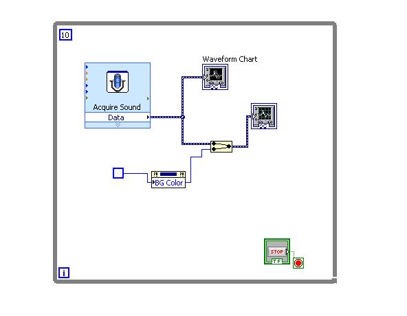

- Das ein Chart und ein Graph Unterschiede haben, ist dir bekannt? Welche das sind auch? Oder warum schließt du beides an das gleiche Signal an?
- Was soll es bringen, ein Audiosignal mit einem Farbwert als zweites Signal zusammenzufassen (bei den ExpressVIs)? Hmm
- Bei deinen Bildern sieht man nirgends, was du wie konfiguriert hast. Wie soll man da helfen?

Leider kenne ich mich nicht allzu sehr mit labview aus. Ich will prinzipiell so etwas implementieren was mir das Signal so darstellt, wie es beispielsweise Audacity bei einer Aufnahme tut.
Ich habe sowohl Graph als auch Chart benutzt um die Unterschiede beider Systeme zu sehen.
Mit LABVIEW_Signal_2.JPG meine ich das dritte bzw vierte bild
Leider habe ich gerade keinen zugriff auf labview. Daher kann ich dir meine Einstellungen also Konfigurationen nicht zusenden. Aber was würdest du vorschlagen?

RE: Signal über Audioinput visualisieren
das mit der Historienlänge einstellen verändert bei mir nichts.
Die Zeitspanne bleibt gleich:
Bei mir siehts auf der X-Achse so aus:
linke Ecke: Zeit in HH:MM: SS Bsp: 22:34:45
rechte Ecke: Zeit in HH:MM: SS+1 22:34:46
was ich aber eigentlich will ist:
rechte Ecke: Zeit in HH:MM: SS+1 22:34:55
Wie stellt man das ein?

Hallo Lars,
setzt mal die Anzahl der zu lesenden Samples auf 220500...
- Außerdem kannst du die X-Achsen-Formatierung so einstellen, dass zusätzlich 3 Nachkommastellen angezeigt werden. Dann erkennst du den dargestellten Zeitbereich besser!
- Ein weitere Einflussfaktor scheint die Art des Charts zu sein. Spiel mal an den Chart-Displaytypen rum...
- Wenn du wirklich bewußt die Achsen formatieren willst, kann ich dir den Graph statt des Charts empfehlen...
