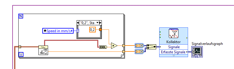

ich brauch mal wieder etwas Hilfe und zwar möchte ich wie oben schon beschrieben ein Kraft-Weg-Diagramm erstellen. Jedoch jetzt nicht mit einem XY-Graph sondern mit einem Signalgraph im ich gerne die x-Achse umskalieren möchte.
Nähere Details:
1.) Ich kenne die Geschwindigkeit des Hubs in mm/s, d.h. ich stelle die Geschwingkeit des Hubs ein, ausgewählt werden können die Geschwingikeit 1,0;0,8;0,5;0,4 und 0,2 mm/s
2.) Parallel dazu werden über einen piezoelektrischen Kraftsensor Messwerte erfasst mit einer Samplerate von 1000 und Anzahl von Samples von 100
Meine Idee war die x-Werte des Graphen nach dem Weg-Zeit-Gesetz umzurechnen, also s=v*t. Da ich ja die Geschwindigkeit kenne. Bei einer Geschwindigkeit von 1mm/s passt ja die Skalierung, aber bei kleineren Geschwindigkeiten verringert sich ja der zurückgelegte Weg pro Sekunde.
Jetzt zu meinem Problem: Die Signalauswertung ohne umskalierung der x-Achse funktioniert. (Siehe LAPGRAPH.PNG und Graph.PNG)
Meinen Versuch die x-Achse umzuskalieren hänge ich auch als Anhang an (Siehe GRAPHUNSKA.PNG und LABGRAPHUMSAK.PNG!
Wäre echt nett wenn mir jemand helfen könnte.
26.02.2014, 08:55
Beiträge: 17.533
RE: Kraft-Weg-Diagramm erstellen
Hallo GreeHorn,
um die X-Achse zu skalieren, nimmst du eine PropertyNode des Graphen und suchst dir die passende Property aus: "X-Scale->Multiplier / Offset"!
