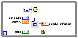

Hallo Liebe Forum Gemeinde,
ich habe ein Frontpanel mit einer "Combo Box", mit Hilfe der Combo Box habe ich 3 verschiedene Auswahlmöglichkeiten welche ich später anzeigen möchte: Sägezahn, Rechteck und Sinus.
Nun meine Frage: Wie gehe ich jetzt am besten im Blockdiagramm vor?
Bin um jede kleine Hilfe wirklich frohSmile
Grüße Jacky

Hallo Jacky,
das hier ist wohl die Fortsetzung dieses Threads
Immerhin hast du inzwischen wohl schon mal eine Combobox anlegen können! Big Grin
Wenn du den "Einfachen Funktionsgenerator" aus der Signalerzeugungspalette nehmen würdest, könntest du stattdessen das Enum an dessen Parametereingängen verwenden. Dann nur noch eine Schleife drumherum und du wärest fertig…

Hallo Jacky,
wenn du jemanden dein VI beurteilen lassen willst, dann solltest du dieses auch anhängen…
Warum sollte man eine Combobox mit Charts verbinden? Wäre eine Case-Struktur nicht angebrachter?
Was spricht gegen die oben genannte Funktion und deren Enum?

RE: Verschiede Signale darstellen
Hallo Jacky,
sowas wäre ein Anfang:

Ok, mein Blockdiagramm sieht so aus...(siehe Anhang)
Was nehme ich anstatt den 3 Waveforms?
Und wie gehe ich jetzt weiter vor?(enum)

Hallo Jacky,
hast du mein Bild gesehen?
Zitat:Was nehme ich anstatt den 3 Waveforms?
Warum 3 Graphen, wenn einer auch ausreicht?
Zitat:Und wie gehe ich jetzt weiter vor?(enum)
Einfach ein Enum am zugehörigen Eingang der Funktion erstellen…
Ehrlich gesagt verstehe ich deine Fragen nicht. Was willst du genau wissen? Kannst du dein Problem genauer beschreiben?

Ja das Bild hab ich gesehn, weiß nur nicht unter welcher Palette ich das "signal Type" finde!
OkSmile ganz allgemein: Ich möchte später ein Ventil ansteuern mit unterschiedlichen Signalverläufen(Sinus, Rechteck, Sägezahn)!
Das heißt, ein Frontpanel bei dem ich zb Sinus auswählen kann und die anderen 2 Signale somit nicht "sehe" auf dem Frontpanel.
Also immer nur ein Signal auswählen kann....entweder dies oder jenes Signal!
Ich hoffe das war ein wenig verständlich:-)
