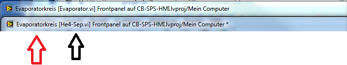

und zwar hab ich folgendes Problem. Ich bin momentan dabei ein bereits existierendes Projekt zu überarbeiten und da ist mir etwas unklar mit der VI Bezeichnung.
Der schwarze Pfeil ist der normale VI-name, nur mir ist nicht klar, wo der Name über dem roten Pfeil herkommt, bzw wo man den bearbeiten kann, da ich oft von einem Grund-Vi ausgehe steht immer dasselbe da, wenn ich das VI copy&paste.

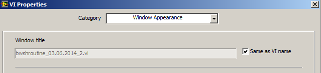

Rechtsklick auf VI Icon -> VI Properties -> Windows Appearance -> Haken bei "Same as VI Name" wegmachen und munter editieren...

OK super danke, das ist es.
