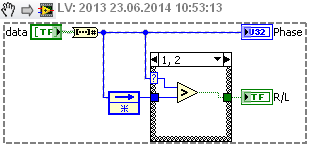

Hallo Leute,
ich muss gerade in meinem Praxissemester einen Drehmomentsensor der Firma Lorenz (DR-2493) programmieren. Für die Datenerfassung nutze ich ein NI USB 6009 Board. Der Sensor hat ein Drehmomentsignal (Analog) und zwei Winkelsignale (Digital) die jeweils um 90° zueinander versetzt sind. Das heißt ich möchte auch die Drehrichtung des Moments feststellen können. An dem Board sind auf der Analogen Seite der Drehmoment angeschlossen, auf der digitalen Seite sind Winkel A und B angeschlossen, wobei Winkel A auch noch als Countersignal verwendet werden soll.
Bis jetzt bin ich soweit dass ich die digitalen Signale einlesen kann. In einem SUB VI versuche ich die Abfrage zu machen ob er Rechts oder links herum dreht. Der Counter soll dann jeweils eins hoch oder runter zählen. Und hier ist der Punkt an dem ich überhaupt nicht weiterweis. Für mich ist LabVIEW ziemlich neu, deshalb hoffe ich mir kann jemand helfen.
Danke schonmal,
Liebe Grüße
Janina
13.0 .vi  Digital Input.vi (Größe: 19,17 KB / Downloads: 239)
13.0 .vi  Abfrage Rechts-Links.vi (Größe: 19,33 KB / Downloads: 236)

Hallo waja,
die USB6009 ist für diese Aufgabe leider denkbar ungeeignet:
- sie hat nur einen einfachen Counter für ein einzelnes Signal
- die digitalen Eingänge sind "software-getimed" und dadurch auf ca. 100Hz Samplerate begrenzt…
Deshalb:
- Wenn deine AB-Pulse also relativ langsam kommen, könntest du sie auf zwei Digitaleingängen einlesen und selbst auswerten. (Nyquist-Shannon lässt grüßen!)
- Wenn die Pulse schneller takten und du auf diese Hardware festgelegt bist, könntest du sie an die Analoginputs anschließen und dort mit ca. 10kHz einlesen (48kS/s Summenabtastrate?). Dann musst du die Analogwerte wieder in ein Digitalsignal zurückrechnen und wie zuvor händisch auswerten…
Zu deinem "Abfrage"-VI:
- Wozu die Sequenzstruktur?
- Warum indizierst du die Elemente im Array mit den Funktionen "Array to Cluster" und "Unbundle Cluster"? Warum nicht einfach IndexArray?
- Wie willst du an den zwei Bits die Drehrichtung erkennen? Du brauchst dafür auch noch den vorherigen Zustand beider Kanäle!
Hast du dir mal in einem Lehrbuch oder auf Wikipedia durchgelesen, welche Logik hinter "Quadraturencodern" steckt?
Zum "DigitalInput"-VI:
- Wozu eine gestapelte Sequenzstruktur? Rechtsklick auf den Rahmen und "Ersetzen durch flache Sequenz"!
- Wozu dann eine flache Sequenz? Es wird alles durch den DATAFLOW geregelt! THINK DATAFLOW! Rechtsklick auf den Sequenzrahmen -> Sequenz entfernen!
Zitat:Der Counter soll dann jeweils eins hoch oder runter zählen.
Wie soll er das machen, wenn du ihm jedesmal nur die Auswahl von "+1" oder "-1" lässt?
Tipp:
Die Links in meiner Signatur beachten! (Gutgemeinter Ratschlag…)
Sich mit Schieberegistern ("shift register") und deren Anwendung in LabVIEW auseinandersetzen.
Lösungshinweis nach Lesen von Wikipedia:

Ich habe mir überlegt, das ganze nochmal komplett anders anzugehen. Da die Signale um 90° versetzt sind muss es doch möglich sein die "Reihenfolge" der steigenden-fallenden Flanken zählen zu können.
Folgende Logik habe ich versucht in LabView zu implementieren:
case A rising: wenn B rising, dann Counter +1, wenn B falling dann Counter -1
case B rising: wenn A rising, dann Counter -1, wenn A falling, dann Counter +1
case A falling: wenn B rising, dann Counter -1, wenn B falling, dann Counter +1
case B falling: wenn A rising, dann Counter +1, wenn A falling, dann Counter -1
Ich bin ratlos was meine Programmierung betrifft und wie ich diese Logik noch anderst umsetzten kann.
Ich wäre euch sehr dankbar wenn ihr mir nochmal helfen könnt. Mir fehlt da irgendwo der richtige Ansatz.
Habe nochmal die zwei neues VIs angehängt.
Danke!

23.06.2014, 14:56 (Dieser Beitrag wurde zuletzt bearbeitet: 23.06.2014 14:58 von GerdW.)
Beiträge: 17.536
RE: Datenerfassung von Drehmomentsensor
Hallo waja,
hast du irgendeinen meiner Hinweise oben wahrgenommen und verstanden?
- Was hast du in deinem Abfrage-VI vor?
- Was sind das für Cases "Af" (...), wenn du nur einen boolschen Wert an den Selektor anschließt?
- Sagt dir der Begriff Reentrancy etwas? Hast du die LabVIEW-Hilfe dazu gelesen? Deine PtByPt-Funktionen nutzen dies - während du das Konzept dahinter und dessen Auswirkungen ignorierst!
Zitat:Folgende Logik habe ich versucht in LabView zu implementieren:
Die Logik sollte (zumindest teilweise) sein:
Code:
IF RisingEdge(A) THEN
  IF B=TRUE
    THEN counter--
    ELSE counter++
  ENDIF
ENDIF
Als Counter nimmst du einfach einen Input und Output deines subVIs, gespeichert wird er in einem Schieberegister deines MainVIs. Die PtByPt-Zähler werden hier (aufgrund ihrer Reentrancy) falsch angewendet!
THINK DATAFLOW!

Hallo GerdW,
ja ich wollte nun die Idee ausprobieren, dass ich die zwei Signale des Winkels beide Digital einlese.
In dem Abfrage VI möchte ich die Drehrichtung bestimmen mit Hilfe der X1 Codierung (siehe angefügtes Bild). Wenn der Sensor recht herum dreht kommt zuerst die steigende Flanke von A und anschließend die von B. Wenn er Links herum dreht dann kommt erst die steigende Flanke von B und dann von A. So soll dann die Richtung bestimmt werden und zusätzlich soll der Counter laufen. Ist das nicht möglich?
Ich bin ziemlich neu in LabVIEW und mir fehlt hier echt total der Ansatz wie ich das programmieren soll.
Sämtliche Beispiele habe ich mir auch schon angeschaut.
23.06.2014, 15:11 (Dieser Beitrag wurde zuletzt bearbeitet: 23.06.2014 15:12 von GerdW.)
Beiträge: 17.536
Hallo waja,
Zitat:Wenn der Sensor recht herum dreht kommt zuerst die steigende Flanke von A und anschließend die von B.
Das Grundprinzip ist mir bekannt, seit ich vor ewigen Zeiten die erste Computermaus zerlegt hatte…
Was du nicht bemerkt hast: wenn du die steigende Flanke von A detektierst, musst du den aktuellen Zustand von B betrachten - und nicht etwa auch auf eine Flanke hin untersuchen! Du betrachtest deine Signale zu zeitdiskreten Zeitpunkten und nicht etwa kontinuierlich! In deinem letzten Bild entspricht dies den gestrichelten Linien: du betrachtest die Signale nur im Zeitpunkt der Flanken des A-Signals!
Dies hatte ich im PseudoCode oben skizziert…

Ich verstehe nicht wie ich die Flanken kontinuierlich betrachten kann. Was genau macht der Pfeil mit dem Stern darunter in deinem Pseudo Code? Und wo bekomme ich das her?
23.06.2014, 15:55 (Dieser Beitrag wurde zuletzt bearbeitet: 23.06.2014 16:01 von GerdW.)
Beiträge: 17.536
Hallo waja,
Zitat:Was genau macht der Pfeil mit dem Stern darunter in deinem Pseudo Code?
- Das ist eine FeedbackNode (Rückkopplungsknoten). Der speichert wie ein ShiftRegister Werte vom verherigen Aufruf - einfach mal die LabVIEW-Hilfe lesen…
- Das war kein PseudoCode, das war ein LabVIEW-Snippet. Auch hierzu mal die Hilfe lesen…
Hast du schon mal die Links in meiner Signatur durchgearbeitet? Alle Links und diese möglichst vollständig?
Deine Frage zielt auf Grundlagenwissen ab und das setze ich voraus, bevor man mit produktiver Arbeit beginnen will…
