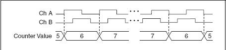

ja ich wollte nun die Idee ausprobieren, dass ich die zwei Signale des Winkels beide Digital einlese.
In dem Abfrage VI möchte ich die Drehrichtung bestimmen mit Hilfe der X1 Codierung (siehe angefügtes Bild). Wenn der Sensor recht herum dreht kommt zuerst die steigende Flanke von A und anschließend die von B. Wenn er Links herum dreht dann kommt erst die steigende Flanke von B und dann von A. So soll dann die Richtung bestimmt werden und zusätzlich soll der Counter laufen. Ist das nicht möglich?
Ich bin ziemlich neu in LabVIEW und mir fehlt hier echt total der Ansatz wie ich das programmieren soll.

23.06.2014, 15:11 (Dieser Beitrag wurde zuletzt bearbeitet: 23.06.2014 15:12 von GerdW.)
RE: Datenerfassung von Drehmomentsensor
Hallo waja,
Zitat:Wenn der Sensor recht herum dreht kommt zuerst die steigende Flanke von A und anschließend die von B.
Das Grundprinzip ist mir bekannt, seit ich vor ewigen Zeiten die erste Computermaus zerlegt hatte…
Was du nicht bemerkt hast: wenn du die steigende Flanke von A detektierst, musst du den aktuellen Zustand von B betrachten - und nicht etwa auch auf eine Flanke hin untersuchen! Du betrachtest deine Signale zu zeitdiskreten Zeitpunkten und nicht etwa kontinuierlich! In deinem letzten Bild entspricht dies den gestrichelten Linien: du betrachtest die Signale nur im Zeitpunkt der Flanken des A-Signals!
Dies hatte ich im PseudoCode oben skizziert…
