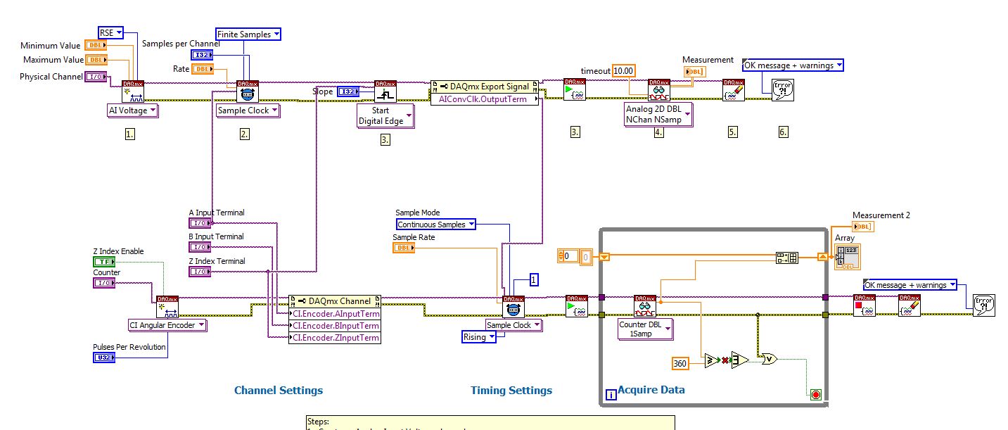

Hallo miteinander

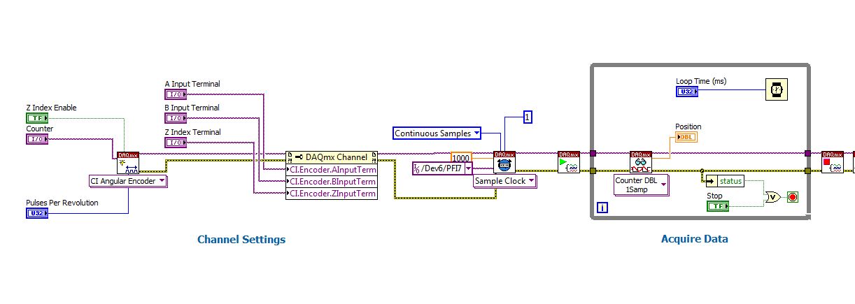

Ich bin mir nicht ganz sicher, ob die Aufgabe überhaupt möglich ist mit meiner Hardware.
Ich würde gerne 16 Analogsignale bei jedem Puls von einem Encoder (1000 Pulse/360°) aufnehmen. Als Hardware habe ich eine NI USB-6341 Karte.
Wie man die Position des Encoders einlesen kann, habe ich schon gefunden. Example finder -> Counter - Read Encoder.
Allerdings möchte ich ja, dass sobald eine Flanke am A/B Signals des Encoders auftritt, die Analogen Eingänge eingelesen werden.
Wie kann ich die Position als Triggersignal für meine Analog Input Eingänge verwenden ?
Mir ist aufgefallen, dass die Aktualisierungsrate relativ langsam ist. Theoretisch sollte ich nach einer 360° Drehung ja 4000 Messwerte haben.
Wenn ich bei jeder änderung der Position, die Aktuelle Position in ein Array schreibe, muss ich den Encoder mehrfach hin und her bewegen bis ich auf eine Arraygrösse von 4000 komme. (Ganz ohne die A/D Wandlung)
Ist das mit meiner Hardware realisierbar? Kennt Ihr Beispiele?
Vielen Dank für eure Hilfe

Es gibt noch eine zweite Methode, dafür brauchst du 3 Tasks:
1. Messtakt
2. Analog input
3. Encoder-Task
Den Messtakt routest du als Takt sowohl für die analoge Erfassung als auch den Encoder-Task und startest damit eine blockweise kontinuierliche Erfassung. Jeden Datenblock der reinkommt wertest du aus, ob sich der Encoder-Wert geändert hat. Wenn ja bleibt der Encoder-Wert und die AI-Werte im Array, wenn nicht werden die Werte übersprungen. Dabei kommt dann am Ende ein Array raus, das nur die Werte enthält, bei denen ein "Encoder-Tic" aufgetreten ist.

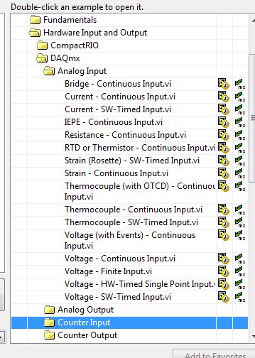

Unter den Beispielen habe ich leider nicht gefunden, wie man einen Eingang/Counter als Trigger verwenden kann.
Bin ich im Richtigen Ordner oder völlig falsch?
15.07.2014, 10:46
RE: Ai mit Encoder Synchronisieren
Hallo Magneto,
in LV2011 nannte sich das Beispiel-VI noch "Acq&Graph Voltage-Ext Clk.vi".
Wo genau sich dieses Beispiel-VI jetzt bei LV2013 versteckt, kann ich leider nicht sagen…

ich hab's jetzt nicht mit deiner Messkarte getestet, aber normalerweise macht man das unter DAQmx so:
man erstellt einen continuierlichen AI-Task und einen continuierlichen Encoder-Task, bzw. in deinem Fall würde ich nur die (z.B.) steigenden Flanken zählen. Als gemeinsamen Mess-Takt verwendet man den AI-Takt, der wiederum von der internal Clock abgeleitet wird. Der AI Task schickt einen Trigger raus (intern) wenn er gestartet wird und den verwendet man wiederum als Start-Trigger für den Counter-Task.
In den Beispielen musst du also nach folgendem suchen:
1. AI-Task erstellen - das hast du ja schon hin bekommen
2. AI-Timebase exportieren
3. einen getriggerten continuierlichen Flanken-zähl-Task erstellen mit einem Counter erstellen und der als Sample-Clock die AI-Timebase verwendet
4. den AI-Start-Trigger verwenden - muss ggf. geroutet werden mit den Routing VIs - sollte aber auch "so" gehen, weil alles auf einem Board läuft ...
Das wurschdelst du alles zusammen (ja, ist tricky ...) und du bekommst continuierliche DAQmx-Erfassungs-Tasks, der eine liefert dir die Spannungen vom analogen Eingang und der andere liefert dir SYNCHRON DAZU den Zähler-Stand des Flanken-Zähl-Tasks.
Anschaulich formuliert: bei einer Sample-Rate von 1 kHz für den Analogen Task bekommst du vom AI-Task ein n*1000 (n=Anzahl der Kanäle) Samples Array pro Sekunde zurück und vom Flanken-Zähler-Task bekommst du ein 1D-Array mit 1000 Werten, mit den Zähler-Ständen zum Sample-Zeitpunkt zurück. Damit kannst du im Rahmen deiner Auflösung im Post-Processing jeweils ein analoges Sample einem Zähler-Stand zuordnen, bzw. - wie oben bereits angedeutet - eine quasi-winkelsynchrone Abtastung (mit variabler Sample-Rate) ausrechnen. ==> also nix mit software-Timing oder Einzelwert-Abtastung ...
Man kann mit DAQmx ganz wilde Sachen machen wenn man will Big Grin Big Grin - wobei man jetzt auch sagen muss, dann man meiner Meinung nach am besten mit einem cRIO fährt wenn man eine winkelsynchrone Abtastung programmieren will.
Wenn dir die Methode von Gerd lieber ist, dann müsstest du mal im Example-Finder nach "AI" und "external Clock" suchen, oder so ähnlich.
viele Grüße
cb

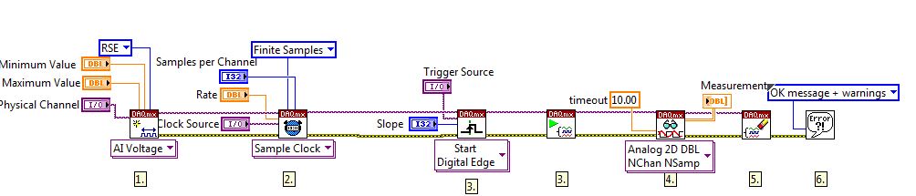

Ich habe das Beispiel gefunden :Ni Example
Allerdings müsste man noch irgendwie abfangen, dass er nur misst, wenn der Encoder in die eine Richtung dreht
Und wie ich damit mehrere Ai s nacheinander/gleichzeitig einlesen kann, ist mir auch noch ein Rätzel.
Ich habe mir das ganze etwas einfacher vorgestellt.

(15.07.2014 13:22 )cb schrieb:
(15.07.2014 10:29 )Magneto schrieb:
(15.07.2014 07:04 )cb schrieb:  Jeden Datenblock der reinkommt wertest du aus, ob sich der Encoder-Wert geändert hat. Wenn ja bleibt der Encoder-Wert und die AI-Werte im Array, wenn nicht werden die Werte übersprungen. Dabei kommt dann am Ende ein Array raus, das nur die Werte enthält, bei denen ein "Encoder-Tic" aufgetreten ist.
Fragt man dabei den Encoder nicht wieder Einzelwertweise ab, was wieder sehr langsam sein würde?
Sorry es hat etwas länger gedauert, bis ich mich nochmals diesem Projekt gewidmet habe.
Kannst du mir noch erklären wie ich die AI Timebase exportieren kann ?
Wenn ich das richtig verstanden habe, kann ich dann diese Timebase für mein Encoder Task verwenden.
Kann ich den AI und Encoder Task mehr oder weniger so belassen ?

Ich hab versucht die AI Timebase zu exportieren, aber bis jetzt bekamm ich nur Error Meldungen.
Kannst du mir einen Tipp geben damit ich etwas weiterkomme ?
