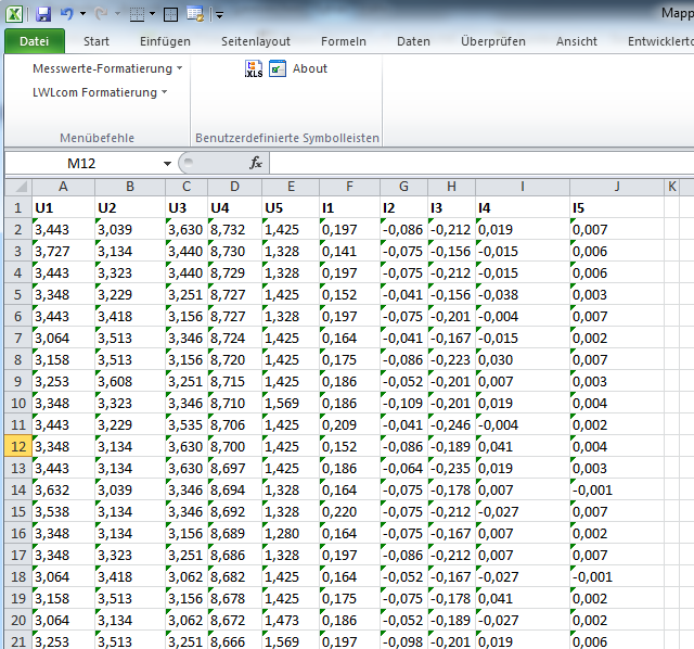

Die Daten in ein .TDMS-File gespeichert (sehe Bild 2)
Es sind alle Messwerte vollständig vorhanden, nur die Zeiten zu den Messwerten fehlen. Und das ist das Problem

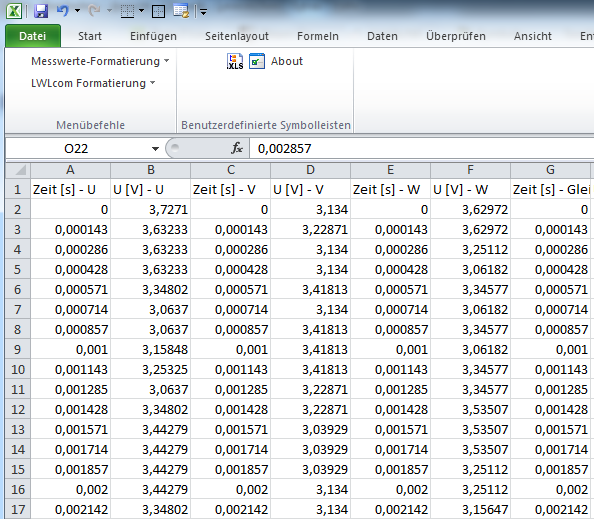

Wenn ich die Daten allerdings mit "Rechtsklick auf Graph" - "Exportieren" - "Daten in Zwischenablade exportieren" - In Excel einfüge, kann man erkennen, dass jeder Kanal zu jedem Messwert auch eine Zeit hat (sehe Bild 3)
Wie kann ich diese Zeiten aus dem Signal bekommen? Ich habe es mit "Signalverlaufskomponenten lesen" probiert (Bild 1), aber mir wird lediglich die aktuelle Zeit angezeigt.

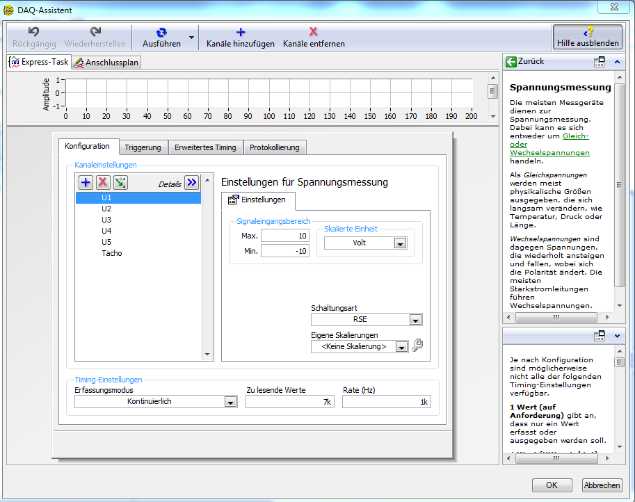

(25.07.2014 12:57 )GerdW schrieb:  wie erzeugst du denn deine DDT-Daten? Ist dort ein vernünftiger Zeitstempel enthalten?
Oh tut mir leid das hab ich ja ganz vergessen zu erwähnen. Die Signale werden von einem NI USB 6009 gemessen und dafür nutze ich den DAQ-Assistenen

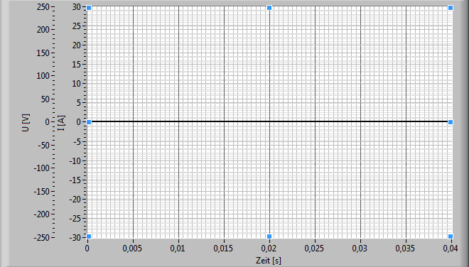

Zitat:Wie erzeugst du die Zeitachse im Graph? Geschieht dies etwa über eine Skalierung (per Multiplier/Offset) der X-Achse?
Die Zeitachse habe ich manuel auf 0 - 0,04 sec skalliert (Bild). Da ich nur 50Hz Signale messen werde, dachte ich mir es reichen 2 Perioden.

Zitat:Die Signale werden von einem NI USB 6009 gemessen und dafür nutze ich den DAQ-Assistenen
Werden die Samples einzeln gelesen oder kontinuierlich mit einer fest vorgegebenen Samplerate?
Zitat:Die Zeitachse habe ich manuel auf 0 - 0,04 sec skalliert
Hast du den Multiplier/Faktor der X-Achse händisch angepasst?

(25.07.2014 13:23 )GerdW schrieb:  Werden die Samples einzeln gelesen oder kontinuierlich mit einer fest vorgegebenen Samplerate?
Diese werden kontinuierlich gelesen.
