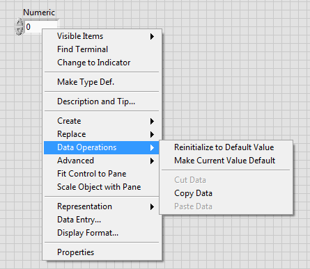

Hallo zusammen.
Ein neuer Thread, eine neue Frage. Wenn man auf ein Frontpanel Element rechtsklickt öffnet sich für gewöhnlich ein Kontextmenü, wie man es unter Windows kennt. In diesen Kontextmenüs finden sich dann ab und an weitere Unterpunkte, die aber beim Mausover nicht sofort erscheinen. Dataoperations wäre so ein Punkt z.B.
Ich bin mir nicht ganz sicher woher diese Verzögerung kommt, soll heißen, ob es an der Performance liegt oder ob das mit einem Zahlenwert irgendwo in der Registrierung verankert ist. Unter Windows selbst konnte ich dieses Delay bereits kompensieren, sodass die Kontextmenüs recht zackig reagieren. Kann man das unter Labview auch erreichen? Ich persönlich empfinde das als sehr störend, da es den Arbeitsfluss behindert (ja ich weiß, wir reden hier über Millisekunden).
Unter Windows (7) sind standardmäßig 400 Millisekunden eingestellt, wenn es um die Verzögerung von Kontextmenüseiten geht. Wie ist das bei Labview?

Hallo NoWay,
redest du nur über die Kontextmenüs oder über die TipStrips?
Wenn ich ein Kontextmenü öffne, erscheint es sofort mit allen Menüpunkten. Ist das bei dir anders?
Nachtrag: bei Tastaturbedienung erscheinen Untermenüs auch sofort! Wink
Abgesehen davon: ich deaktiviere die (Standard-)Kontextmenüs meist. Die Standardeinträge sind für den User sehr oft uninteressant. Und wenn man ein Kontextmenü wirklich braucht, kann man ein eigenes erstellen, welches nur die relevanten Einträge enthält…

Anhand des Screenshots versuche ich zu erklären was ich meine: Wenn ich das Kontextmenü aufrufe und dann z.B. auf Data Operations fahre, dauert es ca eine knappe halbe Sekunde, bis sich das Untermenü öffnet. Ich hätte Verständnis dafür wenn ein Untermenü viele Punkte/Grafiken beinhaltet und diese zunächst geladen werden müssen, aber in diesem Fall ist da ja nicht viel. Genau dese Verzögerungen sind es, die mich ziemlich nerven. Ich sitze zugegeben nicht an einem überperformanten System, aber wenn ich mir die Leistungskurven im Taskmanager anschaue, während ich wie ein Berserker in den Kontextmenüs hin und her flitsche, passiert da auf CPU-Seite quasi nichts. Kann ja nun natürlich sein, dass die Festplatte zu lahmarschig ist und nicht hinterherkommt, weil permament irgendwas gelesen werden muss. Nachweisen kann ich das nicht, weswegen ich hier nachgefragt habe, ob es dazu eventuell einen Registry Wert o.Ä. gibt.

Big Grin Du missverstehst mich, glaube ich. Es hakt, wenn es darum geht Elemente aus der Palette zu platzieren oder deren Eigeschaften zu verändern (Frontpanel, Blockdiagramm). Ich habe die Control Pallette nie eingeblendet sondern hole mir die Elemente per Rechtsklick, wähle sie aus und platziere sie dann. Das Auswählen erfolgt bereits schon verzögert. Das genaue Platzieren erledige ich tatsächlich mit der Tastatur, allein schon um das Handgelenk zu schonen Wink Hier gibts auch keine störenden Faktoren. Ich meine wirklich nur die Navigation in den "Rechtsklick - Kontextmenüs" und deren Untermenüs.

Probier mal das hier:
http://digital.ni.com/public.nsf/allkb/D...270074B0A8
Die Option Disable Menu Animation in deiner LabVIEW ini eintragen!
Und die Menü Animierung zusätzlich in den Windows Visuellen Effekten ausschalten.

Danke für den Ratschlag. Ich habe damit herumgespielt und konnte leider keine Änderungen erzielen. Im nächsten Schritt werde ich das wohl mal auf einem schnelleren Rechner ausprobieren. Wenn ich es daheim nicht vergesse, reiche ich hier mal ein Video File ein, um zu verdeutlichen, wie das bei mir in der Praxis aussieht. Es würde mich dann doch interessieren, ob ich übersensibel bin, oder ob das grundsätzlich bei Labview so ist. Fakt ist jedenfalls, dass ich durch diese Verzögerungen mit der Maus im linken Menü herumfahren kann, während ein Submenü offen ist. Das hat zwar den netten Vorteil, das mana uch als Grobmotoriker den Weg ins Submenü findet, aber genau DAS stört mich ja Big Grin
Wie gesagt, Video folgt!
