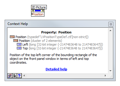

Hallo Zusammen,
ich weiß das es die Möglichkeit gibt Elemente auf dem Frontpanel zur Laufzeit zu verschieben bekomme es aber nicht hin. Kann mir jemand mit dieser Problemstellung helfen?
Ich möchte Anzeige- und Bedienelement zur Laufzeit verschieben.
Danke!
Gruß André
22.10.2014, 12:23
RE: Elemente auf Frontpanel zur Laufzeit verschieben
Die Eigenschaft "Position" haben ALLE LabVIEW Controls:
