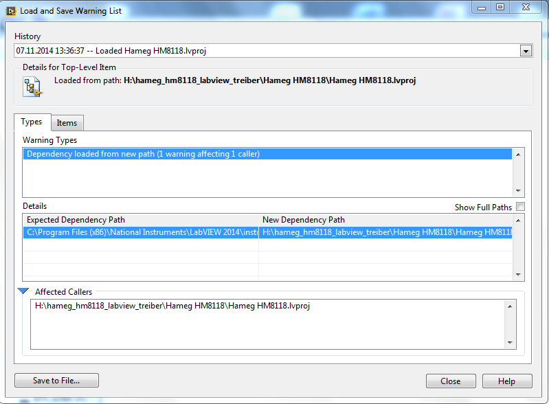

ich versuche die LCR-Messbrücke HM8118 von HAMEG (über USB) zu programmieren. Die USB Schnittstelle (HO820) wird vom Geräte-Manager erkannt.
Das Problem ist, dass der Measurement & Automation Explorer mein Gerät nicht unter Geräte und Schnittstellen auflistet. Aus diesem Grund kann ich mit dem Gerät bisher nicht kommunizieren.
Ich habe bereits einen Treiber mit dem visa driver wizard erstellt. DAQmx habe ich ebenfalls installiert. Die Treiber der HO820-Schnittstelle habe ich von der beiliegenden CD des Gerätes.
Den LabVIEW Plug and Play (project-style) Instrument Driver habe ich ebenfalls herunter geladen.
All das hat mir bisher nicht geholfen.
Ich verwende Windows 7 (64Bit) und Labview 2014.
Für eure Hilfe wäre ich euch sehr dankbar.

Schon den Virtuellen ComPort Treiber für HO820/870 von HAMEG installiert?
Danach brauchst du VISA (nicht DAQmx).
Und auf ni.com gibt es einen Instrumenten-Driver für das Teil.

Ich habe sowohl den Hameg Treiber installiert als auch VISA (DAQmx habe ich nur aus verzweiflung zusätzlich installiert ). Den Instrument Treiber habe ich ebenfalls heruntergeladen.
Ich bin mir jedoch nicht ganz sicher was ich mit diesem Treiber anstellen kann, denn der Inhalt ist eine .vi Datei. Bis jetzt habe ich diese in Labview geöffnet und ausgeführt. Ich konnte jedoch noch immer keine Verbindung herstellen und in MAX wird die Messbrücke immer noch nicht angezeigt.
Muss ich mit dem Instrument Treiber irgend etwas anderes anstellen, oder gibt es noch fehlende Dateien?
Beim Starten der VI wird mir immer eine Warnung angezeigt (siehe Anhang).
Ich hoffe du/ihr könnt mir helfen.
mfg
w47

habe mein Problem inzwischen gelöst. Der virtuelle COM-Port der Messbrücke war nicht richtig konfiguriert. Zudem habe ich den Ordner des Instrumenten-Driver falsch benannt.
