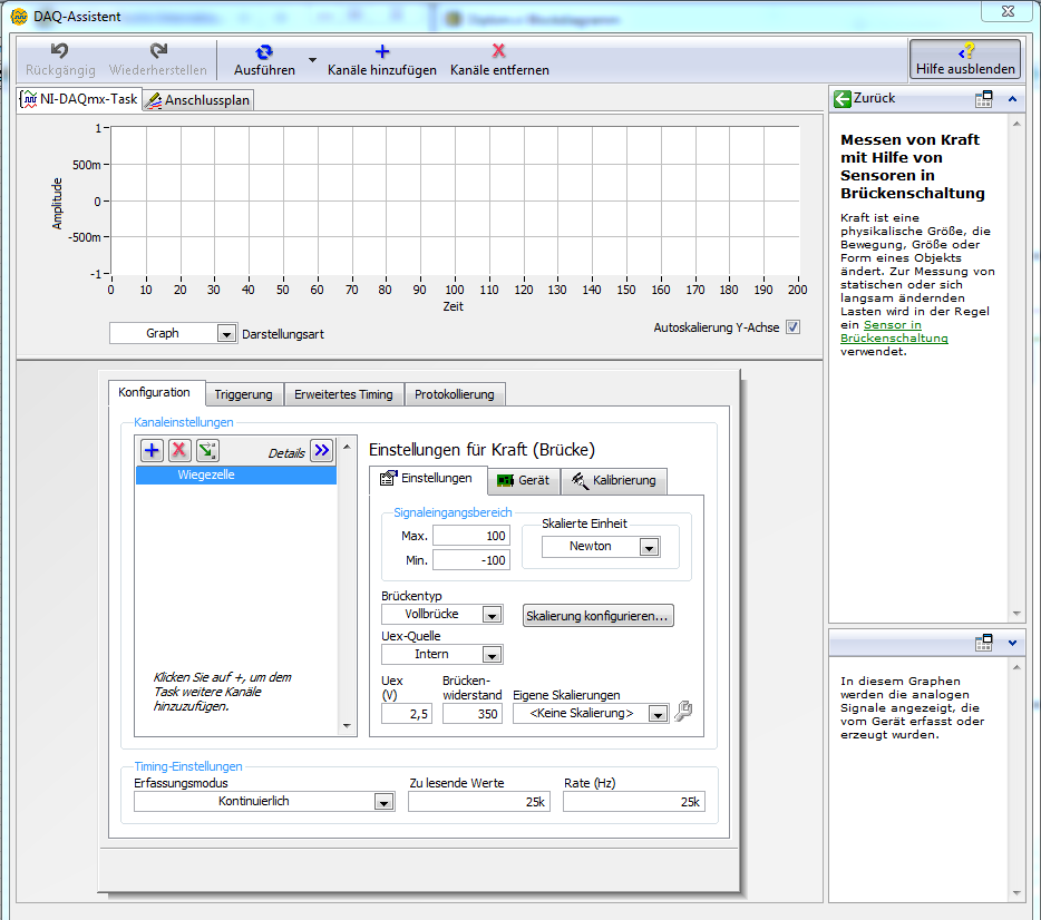

Ich will über LV das Signal einer Wiegezelle(Wägezelle) auf einem Graphen anzeigen, was auch soweit funktioniert. Ich bekomme ein Signal und wenn Ich Druck auf die Zelle ausübe wird mir das auch kurzzeitig angezeigt. Mein Problem ist jedoch, dass meine x-Achse irgendwo läuft und mein Signal so schnell kommt das man nichts erkennen kann. Sprich, wenn ich die Wägezelle belaste ist mein Signal im nächsten Moment (0,1s) schonwieder verschwunden!? Ich will ...
1)von 0 bis 4 Sekunden messen und zwar so dass ich auch etwas beim Signal erkennen kann. ( Wie stell ich die Sekunden ein ? Bei mir wird auf der x-Achse eine sehr hohe Zahl angezeigt die seeeeehr schnell abläuft!?)

Bisher immer ein Chart! Habe es aber auch mit einem Graphen probiert, jedoch habe ich dann kein Signal bekommen!?
Das Signal lese ich mit dem Modul NI 9237 ein! (Beschreibung im Anhang)

Da du deinen Task auf 25kHz Erfassungsrate gestellt hast, solltest du nicht Einzelwerte auslesen.
Probier mal ein Waveform, dann hast du gleich die gewünschten Zeit-Infos dabei:
27.12.2014, 17:17 (Dieser Beitrag wurde zuletzt bearbeitet: 27.12.2014 17:18 von Lucki.)
RE: X-Achse in Sekunden !?
Außerdem: Du liest die Werte 25000-Stückweise aus dem Datenpuffer, hast aber die History-Länge nicht entsprechend angepasst. Sie hat immer noch den Default-Wert von 1024. So kann die Darstellung nicht funktionieren.
