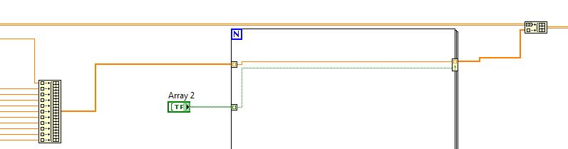

ich habe ein System mit sehr vielen Sensoren. Der Benutzer möchte bei einer Messung beliebige Sensoren selektieren können und die Messwerte in eine Tabelle schreiben können.
Die Frage ist dabei wie ich es am elegantesten gelöst bekomme? Muss ich um jeden Messwert ein Case legen oder gibt es da einen anderen weg?

Zwei Stichworte, die dich hoffentlich zum Ziel führen...
Array und For-Schleife.

Was soll das hier:
    (der klassische Rube-Goldberg!)
Was soll der Vergleich mit TRUE bringen oder am boolschen Wert ändern?
Und wenn du schon diesen Vergleich machst: warum nicht die Polymorphie nutzen und den Vergleich direkt mit dem Array durchführen???
Und was soll diese überaus komplizierte Art und Weise, ein boolsches Array in ein Zahlenarray umzuwandeln, um mit diesem ein anderes Array zu indizieren?
Wieso erstellst du extra ein U8-Array, wenn du hinterher doch I32 benötigst?
Wieso packst du deine Messwerte hinter ein Array mit alten Messwerten, wenn du dann basierend auf bei Null beginnenden Indices indizieren willst?
Hmm
(neue LabVIEW-Versionen kennen einen bedingten Tunnel…)

Zitat:Was soll der Vergleich mit TRUE bringen oder am boolschen Wert ändern?
Das ist noch von einem Kollegen zur Verdeutlichung stehen geblieben.
Zitat:Und was soll diese überaus komplizierte Art und Weise, ein boolsches Array in ein Zahlenarray umzuwandeln, um mit diesem ein anderes Array zu indizieren?
Die Umwandlung ist natürlich murks Blush. Was die Indizierung betrifft, war das die einzig funktionierende Lösung.
Zitat:Wieso packst du deine Messwerte hinter ein Array mit alten Messwerten, wenn du dann basierend auf bei Null beginnenden Indices indizieren willst?
Sorry, versteh nicht was du meinst?
Da muss ich glatt nochmal eine Verständnisfrage zu der For Schleife reinwerfen:
Wenn ich wie bei dem Beispiel von Gerd zwei indizierte Arrays in die For-Schleife gebe, wird dann doch auch die Schleife zweimal durchlaufen. Oder?
Ich möchte aber die For-Schleife nur mit dem Boolschen Array steuern und die Werte dabei aus dem Num-Array entnehmen.

Zitat:Da muss ich glatt nochmal eine Verständnisfrage zu der For Schleife reinwerfen:
Falsch. Oder läuft die Schleife etwa dreimal, wenn man drei Arrays mit Autoindizierung anschließt?
Zitat:Ich möchte aber die For-Schleife nur mit dem Boolschen Array steuern und die Werte dabei aus dem Num-Array entnehmen.
Ja, das macht mein Beispiel. Hättest du aber mit etwas Highlight-Debugging auch live beobachten können…
