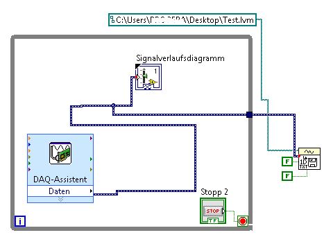

Music RE: Temperatur messen mit Thermosensoren
Im Anhang befindet sich mein sehr überschaubares VI.
16.03.2015, 15:15 (Dieser Beitrag wurde zuletzt bearbeitet: 16.03.2015 15:17 von GerdW.)
Hallo Andpro,
Zitat:Im Anhang befindet sich mein sehr überschaubares VI.
Nein, das ist kein VI.
Das ist nur ein Bild! (Anhand eines Bildes lassen sich Einstellung in ExpressVIs und auf dem FP nur sehr schlecht nachvollziehen…)
Zum Bild:
- THINK DATAFLOW! Wenn du Messwerte in einer Schleife speichern willst, dann solltest du das Speichern in der Schleife machen…
- Wenn du das nächste Mal ein Bild eines Blockdiagramms posten willst: Tu dir einen Gefallen und drücke zuvor Ctrl-U…
