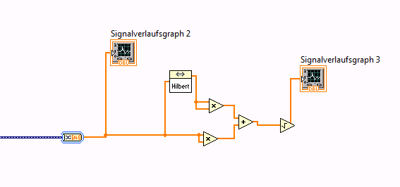

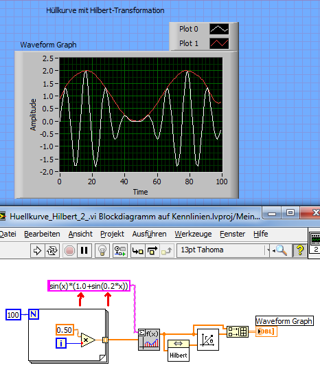

schade, dass Monika nichts mehr zu ihrem Problem geschrieben hat, ich habe nämlich genau das gleiche.
Ich bekomme vom DAQ Assistenten ein dynamisches Datensignal und möchte darum jeweils eine Hüllkurve der Maxima und Minima legen und mir möglichst im gleichen Signalverlaufsgraphen anzeigen lassen.
Im Prinzip das gleiche was in dem angehängten VI passiert bzw. im Screenshot von einem anderen VI (habe ich aus einem anderen Forum, die Leitung vom dynamischen Datentyp habe ich gelegt), nur dass beide bei mir nicht funktionieren, bzw. einen falschen Graphen ausgeben. Ich schätze mal es liegt an der Konvertierung von dynamischen Daten in einen für die Hilbert Transformation notwendigen Datentyp.
Kann mir da irgendjemand helfen, bzw. weiß jemand, wo ich da einen (Denk-)Fehler habe?
Meine Labview Version ist 10.0
bin für jede Hilfe dankbar ;-)
Dani
Lv10
10.0 .vi  Huellkurve_Hilbert_2_.vi (Größe: 13,44 KB / Downloads: 619)

Hallo DC,
einfache Fehler, fatale Auswirkung:
JEDE Programmiersprache verwendet bei Zahlen standardmäßig den Punkt als Dezimaltrennzeichen! (Also 1.0 statt 1,0!)
Sobald du den Punkt in deiner Formel auch verwendest, funktioniert das VI…

Hallo GerdW,
danke für die Antwort, leider weiß ich nicht, welche Formel du meinst. Das VI in meinem Anhang funktioniert schon eigenständig, nur wenn ich anstatt der Formel nach der for-Schleife meine dynamischen Daten zuführe (transformiert durch "von dyn. Daten konvertieren"), klappt das so nicht mehr.

Hallo Dani,
Zitat:leider weiß ich nicht, welche Formel du meinst
In deinem VI gibt es eine einzige String-Konstante, die eine Formel enthält. Genau diese eine einzige Stringkonstante mit Formel meine ich…
Zitat:wenn ich anstatt der Formel nach der for-Schleife meine dynamischen Daten zuführe (transformiert durch "von dyn. Daten konvertieren"), klappt das so nicht mehr.
Das hängt dann wohl mit deinen Daten zusammen. Solange du uns diese nicht zeigst…

(11.05.2015 20:20 )GerdW schrieb:  JEDE Programmiersprache verwendet bei Zahlen standardmäßig den Punkt als Dezimaltrennzeichen! (Also 1.0 statt 1,0!)
Eine Inkonsequenz par excellence in LabVIEW, das verwendete Formel-VI überprüft tief unten doch tatsächlich, welches Dezimaltrennzeichen das System verwendet, also bei deutschen Einstellungen klappt das so wie es hochgeladen wurde...
