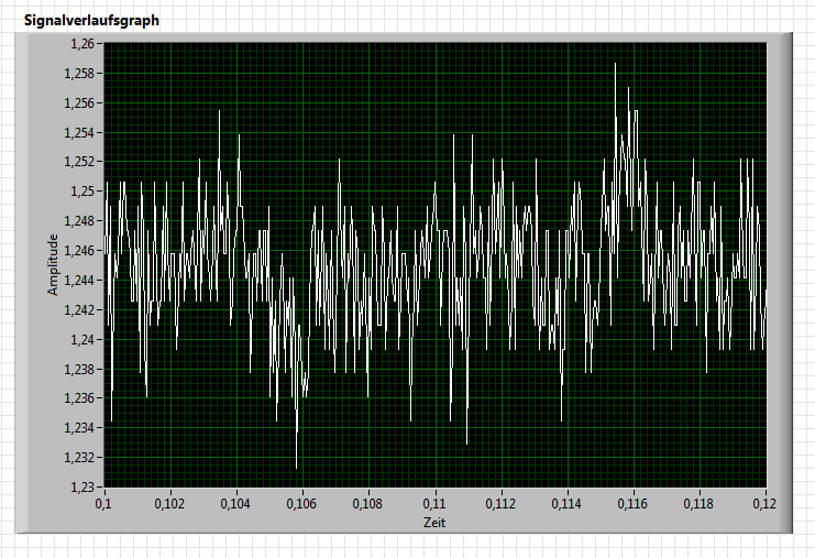

Ich beziehe von Druckaufnehmern aus dem DAQ Assistenten ein Signal (200 000 Samples, 40 kHz Abtastrate) das um einen Mittelwert (nicht gleich null) pulsiert (s. Bild im Anhang).
Oder braucht ihr spezifischere Infos?

Zitat:Ich beziehe von Druckaufnehmern aus dem DAQ Assistenten ein Signal … das um einen Mittelwert … pulsiert.
Ich sehe da kein Pulsieren, sondern nur ein Rauschen, insbesondere wenn man die gezeigte Skalierung der Y-Achse beachtet.
Ich würde darauf einfach einen gleitenden Mittelwert anwenden…
Häng doch mal ein VI mit Messdaten hier an - irgendwas, womit wir arbeiten können! Oder sollen wir mit Paint in deinem Bild rummalen?

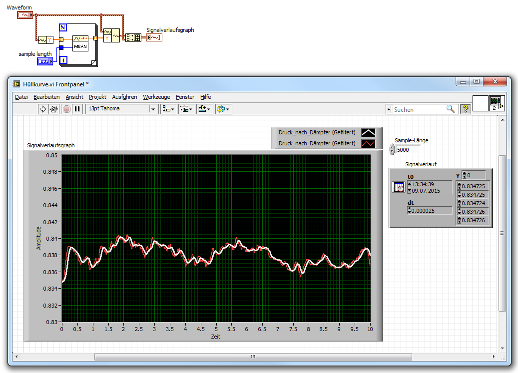

hier mal ein Bild mit deinen Daten und einem gleitenden Mittelwert:
Wenn man die Skalierung auf "vernünftige" Werte einstellt, erkennt man aber immer noch nur Rauschen…
Anmerkung: Der Mittelwertfilter erzeugt eine Phasenverschiebung. Es gibt Filter, die das vermeiden - oder man korrigiert die Verschiebung hinterher rechnerisch…

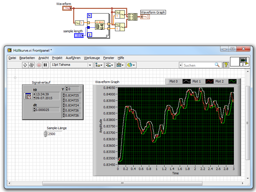

Idee: Ähnlich wie mit dem gleitenden Mittelwert erzeugst du dir 2 Funktionen, die jeweils das Minimum und Maximum gleitend ermitteln:

Hey das sieht schon sehr vielversprechend aus.
Kannst du mir noch sagen, woher man das VI aus der for-Schleife bekommt? Ich finde es als Max & Min von Array, aber ohne den roten Pfeil darüber und auch nur mit einem Eingang (ohne die "Sample length" Schnittstelle).
Oder kannst du dein ganzes VI hier reinstellen?

Hallo Daniel,
das ist ein Point-by-Point-VI, genauso wie oben schon die Mittelwertberechnung…

Signalverarbeitung->Pkt für Pkt->Weitere Funktionen
Da findest du das VI
