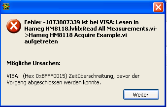

Ich habe folgendes Problem, bei dem ich nicht weiterkomme:
Ich versuche mittels Labview die Messdaten eines Hameg HM8118 auszulesen. Dazu habe ich mir auch einen LV-Treiber von der NI-Seite runtergeladen. Die Kommunikation mit dem HM8118 mittels Hyperterminal klappt wunderbar. Jedoch im LV nicht.
Starte ich das Beispiel-VI des Treibers kommt folgende Meldung:
Ich versteh nicht ganz, wo der Fehler liegt ? Sind eventuell die Verbindungseinstellungen falsch ?

Schon möglich, aber das ist aus deinem Screenshot nicht ersichtlich.
Hast du die Verbindung Hyperterminal -> Hameg auch gekappt, bevor du LabVIEW Verbindungen startest? Beides gleichzeitig geht nicht.

Also daran liegt es nicht. Die Verbindung vom Hyperterminal war immer schon gekappt.

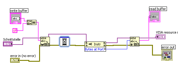

Nun hab ich die Verbindung selbst von Hand mittels serieller Verbindung herstellen können. Außerdem war der Fehler, dass kein "\n" am Ende des Befehls stand und so der HM8118 immer darauf gewartet und so nicht geantwortet hat.
Es besteht jedoch weiterhin das Problem, dass wenn ich eine Anzahl Bytes zum Auslesen vorgebe, dass keine Antwort kommt.
Ich habe es jetzt erstmal so halbwegs hingebastelt:

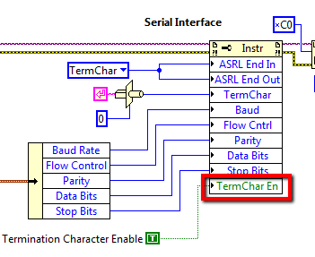

1) Initialize.vi
Hier scheint es notwenig zu sein, die Eigenschaft "Message Based Settings:Termination Character Enable" bei der Konfiguration der seriellen Schnittstelle hinzuzufügen und auf TRUE zu setzen.

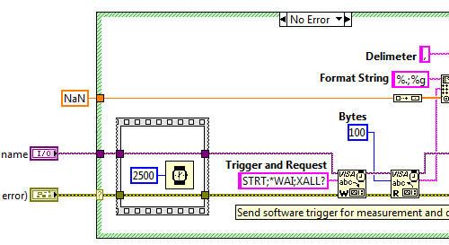

Nachdem die Initalisierung klappte, kam wieder der Fehlercode -1073807339, wenn man das Beispiel Hameg HM8118 Acquire Example.vi laufen lassen will.
Hier scheint man eine Wartezeit in das VI Read All Measurements.vi einbauen zu müssen, damit alles klappt.

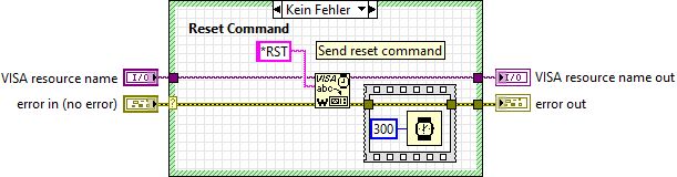

Der Beitrag ist zwar schon etwas her aber ich wollte meine Erkenntnisse hier einfließen lassen.
Zum Teil ist es es ok was Stephan hier geschrieben hat "aber" das Timingproblem kommt nicht von der Messung selbst sondern von dem *RST Befehl der im Reset.vi an das Gerät gesendet wird.
Scheinbar dauert es einige Zeit bis die Messbrücke 8118 diesen Befehl ausgeführt hat und ein zu schnell gesendeter Folgebefehl wird ignoriert. Bei dem Vorschlag von Stephan funktioniert zwar die Messung aber wenn man z.B. im Configure Measurement.vi den Circuit Typ umstelllt dann ignoriert das Gerät diese Einstellung. Wenn man den Zeitframe in das Reset.vi setzt werden alle folgenden Befehle sauber ausgeführt, zudem hat bei mir ein 300ms Timer genügt und es würde auch genügen diesen in den Fehlercluster zu setzen, siehe Bild im Anhang.
