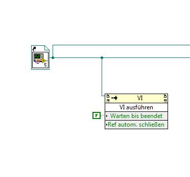

ich möchte die Funktion "VI Ausführen" durchführen, weil ich ein SubVI in ein Subpanel einbinden will. Immer, wenn ich die Funktion ausführe, ertönt ein BING von Windows, wenn der Funktionsblock ausgeführt wird. Das SubVI hat keinen Fehler. Manchmal, wenn während der Ausführung ein BING ertönt, weil ein Fehler auftritt, dann ist dies normal und das LabVIEW abbricht. Was könnte hier die Ursache sein?

Das Phänomen kenne ich nicht. Vielleicht hast du in deinem SubVI einen "Beep" programmmiert?!

Hmm, das BING kommt auch, wenn ich das SubVI alleine ausführe. Ich habe dort bewusst keinen BING programmiert. Ich meine, das VI funktioniert ohne Fehler, es ist nur ein bißchen seltsam, dass der Ton erzeugt wird und ich nicht weis, warum.

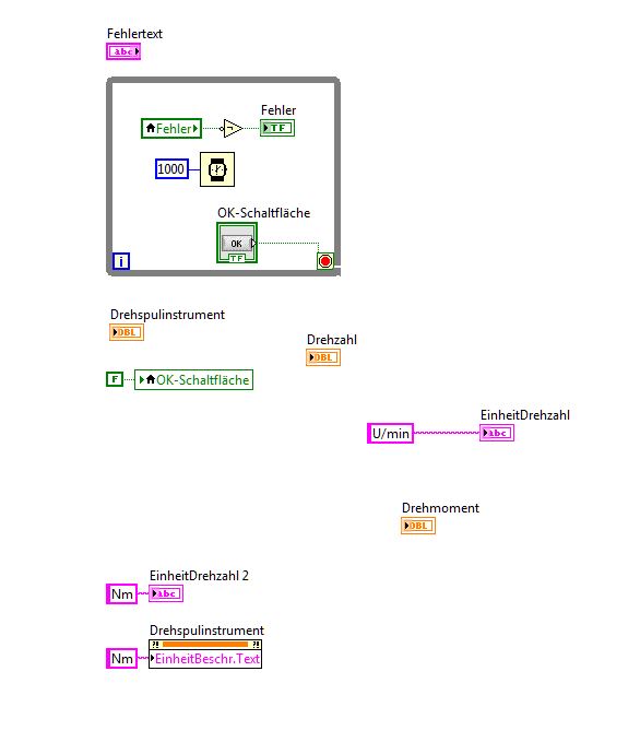

12.0 .vi  Statusanzeigen.vi (Größe: 11,06 KB / Downloads: 258)

Ein wenig elementares Debugging (Auskommentieren von Code) führt zur schnellen Erkenntnis, dass dein Problem von deiner PropertyNode "Einheitenbeschreibung.Text" herrührt. Offenbar mag LabVIEW deine Einheit Nm (ohne Leerzeichen) nicht. Bei dieser Eingabe wird versucht, N als Präfix zu Meter zu verwenden (so wie mm, cm oder km), aber N als Präfix gibt es nicht. Diese fehlerhafte Eingabe wird dir durch den Beep angezeigt. Versuch das z.B. bei einem Numeric Control manuell einzugeben, gibt auch einen Beep-Fehlerton.
