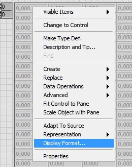

Hallo miteinander,
ich hab die letzten Tage angefangen mich mit Labview zu beschäftigen und habe mein erstes Problem auch fast erfolgreich gelöst.
Ich möchte eine CSV-Datei einlesen und diese in ein array schreiben.
Das funktioniert auch soweit, bis auf den Fakt, dass er immer nach der 3 Nachkommastelle abschneidet.
In der Kontexthilfe stand, dass ich mit Hilfe des befehls %.7f dies ändern könnte auf 7 signifikante Stellen, aber das brachte leider keinen Erfolg.
Im Anhang hab ich mal mein Programm und eine Test-Datei gehängt.
Vllt hab ich auch einen kompletten Denkfehler.
Ich würde mich über eure Hilfe freuen.
LG
Sören

RE: Nachkommastellen abgeschnitten beim einlesen einer csv-datei in ein array
Ist eine Anzeige Einstellung deines Numeric-Indicator. Rechtsklick -> Display Format...
Vielen dank Jens
