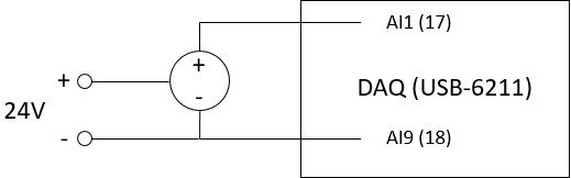

Also der +Pol des Signals vom Sensor ist an AI1 (Pos.17) und der -Pol an AI9 (Pos.18). So wie es mir im Measurement Explorer angezeigt wurde.
EDIT: Ich hab mal schnell noch die Schaltung visualisiert.

Dann passt es auf den ersten Blick. Mit einem Multimeter wirst du allerdings diese Spikes nicht nachweisen können, dafür brauchst du ein Oszi.

die Spikes tauchen alle 20ms auf - anders ausgedrückt im 50Hz-Takt.
Vielleicht solltest du ein besseres Netzteil verwenden?

stimmt. Das ist mir noch gar nicht aufgefallen. Das Netzteil ist FPPS 24-3.6W von Voltcraft und das hat tatsächlich eine Frequenz von 50/60 Hz.
Bedeutet das jetzt für das Auslesen des Sensors, dass ich mir ein anderes Netzteil kaufen muss? Ahrg1
Oder gibt es eine Lösung, die ich in LabVIEW realisieren kann?

man kann auch mit Filtern (Hardware und Software) arbeiten, die eben Frequenzen um 50Hz unterdrücken. Die kann man zwischen Stromversorgung und Sensor hängen. Oder zwischen Sensor und Messtechnik. Oder eben das gemessene Signal hinterher noch filtern…
Oder gleich ein Netzteil verwenden, welches eine bessere Stromversorgung für den Sensor darstellt. Big Grin
Zitat:FPPS 24-3.6W von Voltcraft
Das ist halt billig. So billig, dass im Datenblatt nicht mal eine Angabe zur Stabilität der gelieferten Spannung gemacht wird…
Wie lautet der alte Spruch: Wer billig kauft, kauft zweimal… Big Grin
