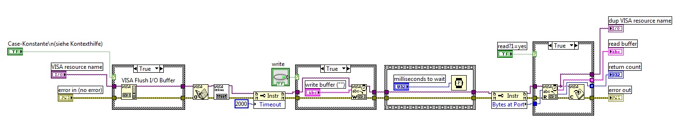

mein Messsystem:
ich habe einen Sensor Transmitter und einen USB Receiver. Der USB Receiver schließt den Rechner durch USB Port an. Ich habe einen Continous Serial Read Write LV (in Hilft von LV), um einen Nachricht nach USB Receiver zu senden und um die Messdaten von USB Receiver zu bekommen.
Es gibt 2 Situationen:

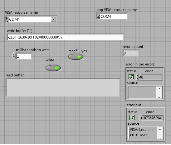

1. LV Programm läuft; ich sende einen Nachricht, der von Hersteller versorgt wird. Die LED des USB Receivers funktioniert, aber es gibt keine Datei in Read Buffer und Fehlmeldung 1073676294.
2. Wenn Software von Hersteller läuft und nur Lesen-Modul bestätigt. Ich habe die Messdaten von USB Receiver
Hat irgendjemand einen Hinweis was ich falsch gemacht habe?

Hallo Hoang,
1. Wenn du die Nachricht so wie im Bild gezeigt sendest: auf welche Formatierung ist dein Write-String eingestellt? Wenn er auf Normal-Display steht, dann sendest du kein LineFeed, sondern eben die zwei Zeichen "\" und "n"! Und da dein Gerät wohl auf ein LF wartet, antwortet er auch nicht…
2. Du lässt zwei Programme parallel auf die gleiche Schnittstelle zugreifen?

(15.04.2016 08:57 )GerdW schrieb:  Hallo Hoang,
Danke!
1. Ich habe repariert: Recht Maus bei Write Buffer -> Normale Anzeige -> c:18FF1630-10FF02A000000000. Aber bekomme keinen Antwort obwohl LED von USB Receiver funktioniert.
2. Ja, ich benutze Virtuelle Porte. 1 COM PORT für Software von Hersteller; anderer Port für meines LV Programm, wo ich nur Lesen Modul bestätige.
