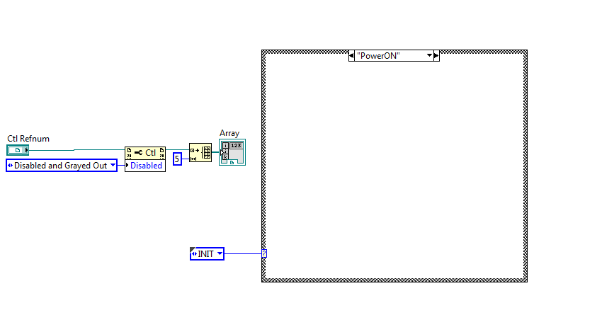

Hallo Zusammen:
folgende Anwendung habe ich:
ich habe einen App, wo ich mehreren Buttons bedienen muss.
Beim Betätigen einen Button, wird einen Funktion durchgeführt.
Diese Funtionen dürfen nicht unterbrochen werden. Es muss immmer nur einen einzigen Task durchgeführt.
Um diese Fehlermöglichkeit zu vermeiden möchte ich einen SubVi erstellen, die ja nach Zustand Buttons als Desable bzw. Enable einschalten.
Mein Problem ist nicht die nicht die Buttons desabled bzw enabled zu schalten sondern wie erstelle das in einen SubVi, die ich in der App benutzen kann. Ich möchte nicht der Code mehrfach benutzen.
Anbei meinen ersten Versuch.

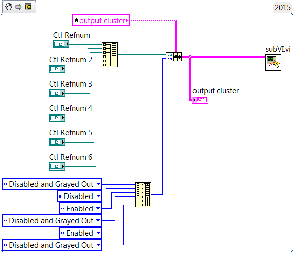

RE: Button Enable bzw. Disable
Ich hab Dir mal ein Beispiel angehängt.
So könnte es funktionieren.
Dabei bist Du von der Größe des Arrays unabhängig.
Freddy

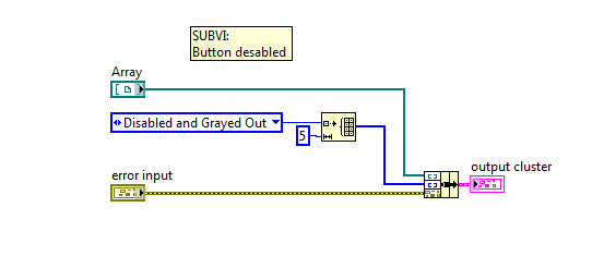

Kann ich auch so machen z.B. für desabled Button (SubVi)?
Zitat:Kann ich auch so machen z.B. für desabled Button (SubVi)?
Macht keinen Sinn.
  1. Dann benötigst Du ein zweites VI wenn Du wieder Enabled willst.
  2. Du kannst nur alle 5 behandeln, wenn Du 6 oder 7 verwenden möchtest, wird das SubVi nur die ersten 5 weiterverarbeiten
  3. Es werden immer alle gleich behandelt.
18.04.2016, 15:22
Beiträge: 17.534
Hallo galilio,
- ich würde statt der Konstanten "5" beim InitArray eher die Array-Größe deines Inputs "Array" verwenden
- ich würde den Input "Array" sinnvoll benennen
- ich würde den ErrorIO nicht in den Cluster nehmen
18.04.2016, 15:25

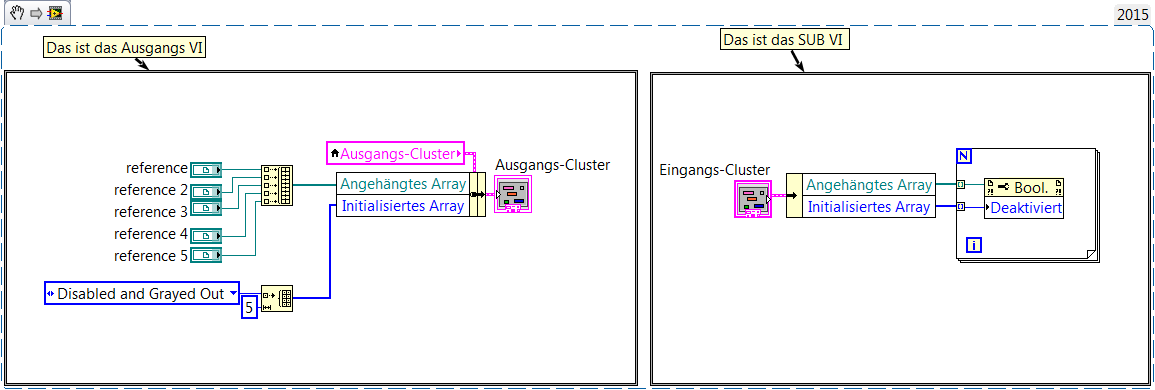

@Freddy
Ich habe ehrlich gesagt deinen Vorschlag nicht verstanden.
Sorry
anbei meinen versuch:
14.0 .vi  subVI.vi (Größe: 8,2 KB / Downloads: 270)
14.0 .vi  Ausgang VI.vi (Größe: 9,2 KB / Downloads: 278)

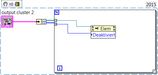

76275
Kein Problem,
für die Übergabe vom HauptVI zum SubVi benötigst Du im SubVi einen Eingang der die Daten aufnehmen kann.
D.h. Du musst das SubVi in das HauptVi setzen und dann die Datenverbindung erstellen.
Ich hab dann noch verschiedene Status eingebaut, kann man wenn notwendig so machen. das ist dann flexibel.
1. ist das HauptVI
2. ist das SubVI
