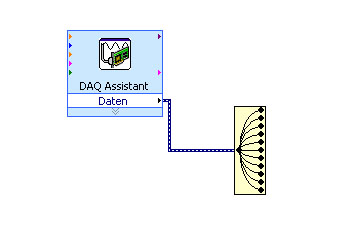

ich verwende LV8 und habe folgendes Problem.
Ich benutze DAQ mit sehr vielen Kanälen. Den Datenausgang splitte ich mittels unbundle in die einzelnen Kanäle auf. Jedoch werden die Namen der Kanäle nicht angezeit. Ich muss immer abzählen und hoffen, dass ich den richtigen Kanal treffe.
Gibt es eine Möglichkeit, dass die Namen der Datenkanäle beim unbundle angezeigt werden können?

also mit unbundle per name gehts nicht "you haveconnected two terminals of different types"
anbei das problem

anbei noch ein bild, wie es funktioniert, jedoch zeigt er keine namen bei den ausgängen

Du kannst das "Unbundle" nehmen, was bei Dir nicht funktioniert hat. Du müsstest nur zwischen den Ausgang des Assistenten und den Eingang des "Unbundle" ein "Array to Cluster" setzen. (Findest Du unter dem Menüpunkt "Array". )
Wenn Du dann über die Ausgänge des "Unbundle" gehst, dann wird der Kanal angezeigt.

' schrieb:Gibt es eine Möglichkeit, dass die Namen der Datenkanäle beim unbundle angezeigt werden können?
Die Kanalnamen werden als Atribut mitgeführt, Attributname ist die reservierte Bezeichnung "NI_ChannelName" Wie man die Atrribute von dynamischen Signale ausliest weiß ich nicht. Wenn Du statt Unbundle das Express-Vi "Signale auswählen" verwendest, dann siehst Du die Signalnamen und bist nicht auf den Zufall angewiesen.
Den Kanalnamen siehst Du auch, wenn Du eine Sonde an die Leitung legst.
Um den Kanalnahmen direkt auszulesen, sehe ich diese Möglichkeit: Dynamisches Signal konvertieren in Waveform(s). Dabei bleiben die die Attribute erhalten und es gibt Funktionen zum Auslesen der Attribute.
Anmerkung: Ich glaube im Allgemeinen an die Höhere Weisheit von NI. Wenn es also keine Funktion zum direkten Auslesen der Kanalnamen bei dynamischen Signalen gibt, dann vielleicht deshalb, weil es keine Situation gibt, in der das tatsächlich notwendig ist. Überdenke doch mal Deine Aufgabenstellung in dieser Richtung.
