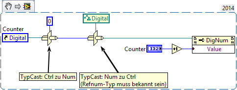

ich möchte verschiedene typedef refnum's (datalog refnum, ctrl refnum, ...) nach string wandeln, diese behalte ich dann in einer FGV und bei Bedarf möchte ich diese Referenzen zurück wandeln. Der Grund hierfür ist der, dass es verschiedene typedef refnum's gibt und die Schnittstelle variabel gehalten werden soll -> deshalb string.
Geht das z.B.: eine datalog file refnum mit "Flatten to string" typecaste und zurück "Unflatten from string"?
Müsste doch eigentlich, eine Referenz ist ja eigentlich auch nur eine Nummer welche den Speicherplatz angibt?!?

ja das müsste gehen…
Du musst nur beim Zurückwandeln wissen, in welche Art Refnum du wandeln musst. Und du musst dann einen passenden Indicator für jede Art Refnum verwenden…
Wieso willst du so unterschiedliche Typen von Refnums in einer FGV verwalten? Warum nicht eine FGV für UI-Objekte und eine für Dateien?

Lieber Variant als String.
Unter LabVIEW 32bit kannst du für Refnums auch zu U32 typecasten.

Ich würde dies auch über Variant oder eine Nummer lösen, so wie dies Jens vorgeschlagen hat.
In einem anderen Kontext habe ich dies mit einem Numeric-Typecast gelöst. Funktioniert wunderbar.

Wie wird das mit dem typecast refnum zu u32 gemacht u. zurück, kann mir da jemand ein screeshot vom Blockdiagramm geben?

einfach eine TypeCast-Funktion:
- hin: refnum rein, an den Type eine U32-Konstante ran, U32 raus
- her: U32 rein, an den Type die passende Refnum-Konstante ran, Refnum raus…

so geht's....

Ich habe es mit Variant gelöst, funktioniert einwandfrei. Das mit dem typecast U32 verwende ich ebenso damit die ReferenzNr. sichtbar ist.
