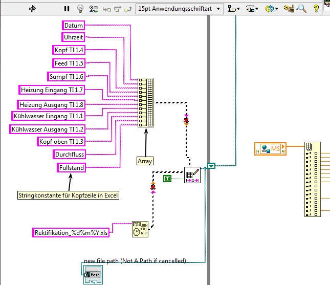

ich hab das jetzt so eingefügt wie auf dem Screenshot zu sehen.
Leider funktioniert das Programm dann nicht.
Muss die Festlegung des Dateinamens an eine andere Stelle im Programm geschrieben werden? Ich bin leider ein Anfänger was LabVIEW angeht. Habe nur einen 1 Wochenkurs gemacht da der Prof dann in Rente gegangen ist.

ich empfehle dir die Kontexhilfe einzuschalten (Strg+H) und mal mit der Maus auf fehlerhafte Verbindungen zu gehen. Es erklärt sich schon daraus warum die Verbindungen nicht gehen...
Zu den meisten VI´s gibt es in der Hilfe auch ein Beispielprogramm welches dir die Funktionsweise etwas nähre bringt.
So wie ich das sehe versuchst du ein String an die "2D-Daten"-Eingang von deinem "Tabelle Schreiben vi" zu übergeben. Ich denke du hast dich wohl verklickt und wolltest es an dem Pafd-Eingang anschließen.

Ich hab jetzt mal alles wa sich denke in das Programm geschrieben. Mit Pfadbildung und Überprüfung und co aber wenn ich das Programm starte macht er nichts Sad Was habe ich falsch gemacht?
Im Anhang mal ein Screenshot
16.01.2017, 12:46
RE: definierter Dateipfad für Speicherung
Glaubst du wirklich, dass du einen gültigen Dateipfad erstellen kannst, indem du mit "Not A Path Constant" bei "Build Path" anfängst?

Also
ich hab es getestet. Er erstellt mir eine Excel auch mit Datum. Aber wenn ich jetzt zum Beispiel den Versuch 2 mal am Tag machen möchte soll er eine neue Datei erstellen, vielleicht auch mit einer fortlaufenden Nummer und nicht unter die schon bekannte Datei schreiben. Wie funktioniert das dann?
Muss man da beim vi: "Prüfen, ob Datei oder Ordner existiert" irgendwas beim TF Ausgang eingeben?
