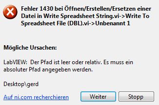

wie kann ich denn dem Spreadsheet einen Dateipfad richtig angeben? Habe zwei Varianten und beide funktionieren nicht!!

- die erste Variante ist abzulehnen, weil du String-Funktionen anstatt BuildPath verwendest
- die zweite Variante könnte daran scheitern, dass du eine Datei zwar anlegst und öffnest, aber nicht wieder schließt!
- bei beiden Variaten hast du leider vergessen, eine Fehlerbeschreibung/Fehlernummer anzugeben! Was genau funktioniert denn nicht?
- hast du bei beiden Varianten den erzeugten Pfad geprüft? Hast du im angebenen Verzeichnis Schreibrechte?
Was genau funktioniert nicht mit diesem einfachen Beispiel:
(Und warum musstest du für deine Frage einen alten Thread kapern?)

Mit schließen funktioniert es auch nicht.
siehe Anhang
Ja ich habe Schreibrechte.
Ich will die Dateien in dem folgenden "Messwerte" Ordner abspeichern, lediglich die Vorgabe des Ordnernamen möchte ich zu Beginn vorgeben z.b. Festplatten C:\Users\Messwerte

Hallo xx,
ich wiederhole meine Frage:
Zitat:hast du bei beiden Varianten den erzeugten Pfad geprüft?
Antwort: Nein, hast du nicht!
Deine Fehlermeldung zeigt, dass du den Pfad "desktop\gerd" angegeben hast.
Was soll das für ein Pfad sein? Der existiert unter Windows nicht - oder ist, wie die Fehlermeldung auch sagt, ein relativer Pfad, mit dem WriteSpreadsheetFile nichts anfangen kann…
Du musst schon einen "echten" Pfad angeben! (zum Beispiel "C:\Users\USERNAME\Desktop\CSV-Dateiname.csv", wenn du auf dem Desktop etwas speichern willst.)

Jetzt geht es, perfekt! Dankeschön
habe jetzt auch noch anstatt den String Funktionen die "Build Path" genommen
