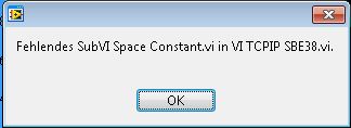

ich habe da mal eine Frage zu einem Problem.
Ich verweise in einem Main VI auf andere VI´s, via Methodenknoten. (Bild "Test")
Wenn ich das in der Programmierumgebung laufen lasse geht das supi. Die VI´s werden angezeigt, laufen, geben Werte aus...
Mache ich aber eine EXE, werden 3 von 4 VI´s nicht geladen, weil sie nicht lauffähig sind (Bad) das vierte läuft aber so wie erwartet. (Bilder "Error_1" und "Error_2")
Programmieren tue ich auf einem Win10 Rechner und mein Ausführungsrechner ist mit Win7.
Hat da jemand eine Idee???

Hallo logosh,
herzlich willkommen im Forum!
Wo genau holst du die VIs her, die da nachgeladen werden?
Ich nutze üblicherweise zwei Möglichkeiten:
1. Die nachzuladenden VIs liegen in einem Verzeichnis auf der Festplatte - mitsamt aller von ihnen benötigten subVIs.
2. Die nachzuladenden VIs befinden sich auch schon im Executable, dann sorgt der AppBuilder dafür, dass die benötigten subVIs ebenfalls in der EXE inkludiert sind.

Hallo Logosh,
zwei Sachen fallen mir spontan ein.
1. Wenn Du den Installer verwendest musst Du Kategorie -> Fortgeschritten -> Systemvorraussetzung = "Mindestens Windows7 SP1" setzten
2. Beim Compiler Kategorie -> Fortgeschritten -> den Haken bei "Fehlersuche aktivieren" entfernen.

die VI´s liegen auf der Festplatte, mit den SubVI´s. Zumindest denen, die ich erstellt hab. Die die mir fehlen, sind unter Abhängigkeiten -> vi.lib zu finden gewesen.
Hab die mal aus dem Projekt entfernt, konnte kompilieren, hat aber nichts genützt.
Diese Space Constant.vi so heißt auch die Leerzeichenkonstante unter String.
Hab die nach zu ladenden VI´s auch im App Builder unter "immer enthalten"

Punkt 2 hat geholfen, aber umgekehrt. Harken reingemacht und dann ging es. Cool. Vielen Dank. Big Grin
Find das aber trotzdem komisch.Bahn

Hallo logosh,
Zitat:Punkt 2 hat geholfen, aber umgekehrt. Harken reingemacht und dann ging es. Cool. Vielen Dank. Big Grin
Durch das Aktivieren der Debuggingunterstützung werden mehr VIs in das Executable mit hineingenommen, deshalb finden die VIs ihre subVIs. (Meine Interpretation.)
Eine saubere Lösung ist das aber nicht…
Zitat:sind unter Abhängigkeiten -> vi.lib zu finden gewesen.
Eigentlich sollten alle Abhängigkeiten, auch die aus der vi.lib, in einem Executable landen - wenn die entsprechenden aufrufenden VIs auch im Executable sind.
Wenn du das VI aber von einem Pfad außerhalb der EXE nachlädst, dann weiß die RuntimeEngine nicht unbedingt, wo deine LabVIEW-IDE ihre vi.lib verwaltet und kann deshalb diese subVIs nicht finden. (Meine Interpretation der Fehlerbeschreibung.)
Wie ich oben sagte: die aufzurufenden VIs müssen mitsamt aller benötigten subVIs nachgeladen werden können!
Eine Möglichkeit dazu: das nachzuladende VI mitsamt seiner kompletten Hierarchie an einen neuen Ort speichern…
