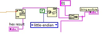

wie kann ich meine hexzahl aufteilen und in angegebener reihenfolge wie ausgeben?

Zitat:wie kann ich meine hexzahl aufteilen und in angegebener reihenfolge wie ausgeben?
2 Lösungen:

Hi Gerd, leider zeigt der mir wenn ich zb als Hexzahl [1F4] eingebe
auch wieder 1F4 raus, 01 wird gar nicht erst beachtet.
wo liegt mein fehler..
09.10.2017, 11:39
Beiträge: 17.538
RE: Labview und Frequenzumrichter
Hallo Xit,
Zitat:leider zeigt der mir wenn ich zb als Hexzahl [1F4] eingebe auch wieder 1F4 raus, 01 wird gar nicht erst beachtet.
Der Fehler ist, dass du nicht mit einer Hexzahl, sondern mit einem String, der einen hexadezimal formatierten Wert enthält, arbeitest.
Arbeite doch mit einer Zahl wie in meinem Snippet oben… Wall

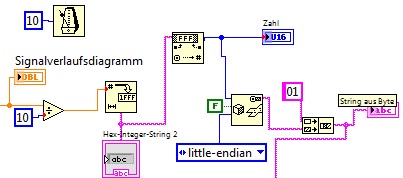

aso..aber ich habe erst versucht von hexstring auf Zahl..aber auch das funktioniert nicht
Die Zahlen werden nicht als Hexzahlen angezeigt sondern nur als Dez
09.10.2017, 13:02
Beiträge: 17.538
Hallo Xit,
Zitat:ich habe erst versucht von hexstring auf Zahl..aber auch das funktioniert nicht
Weil du es falsch programmiert hast.
Wozu musst du eine Zahl in einen Hex-String umwandeln und diesen String dann wieder als Dezimalzahl behandeln und in einen U16 zurückkonvertieren???
Warum nicht einfach die Float-Zahl runden und in einen U16 umwandeln??? Wall
Zitat:Die Zahlen werden nicht als Hexzahlen angezeigt sondern nur als Dez
Weil du es so programmiert/formatiert hast!
Die Anzeigen lassen sich in LabVIEW ebenfalls formatieren, einfach mal die Eigenschaften des jeweiligen Indicators angucken!
Außerdem: der Wert ist unabhängig von der Anzeige! Es ist egal, ob du den Wert 2000 als Dezimalzahl (2000d) oder als Hexzahl (07D0h) oder als Oktalzahl (3720o) oder als Binärzahl (0000.0111.1101.0000b) anzeigen lässt! Es ist immer derselbe Wert!
