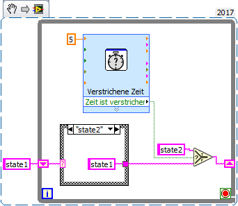

10.10.2017, 19:49
Beiträge: 17.529
RE: Labview und Frequenzumrichter
Hallo Xit,
als Nachtrag mal ein Konzept für eine Statemachine, bei der ein "state2" alle 5s aufgerufen wird:
Nach "state2" wird wieder "state1" aufgerufen…
(Der Einfachheit halber Strings als State-Marker, ich empfehle ein typdefiniertes Enum.)
HI Gerd,
Danke für dein Vorschlag..ich habe ein kleines Test_VI programmiert.
Aber warum wird Zustand 2 (Start) nicht aufgerufen wenn ich noch eine äußere While-Schleife einfüge?
15.0 .vi  Test.vi (Größe: 27,32 KB / Downloads: 255)

1996
76275
"Start" wird nicht aufgerufen, weil die Äußere Schleife die Innere immer wieder neu startet und damit den Anfangswert setzt.
Wenn Du ein Schieberegister auch noch in der Äußeren Schleife machst, funktioniert es. Aber Du wirst es nicht sehen, es ist ja nur für einen Durchlauf sichtbar.
