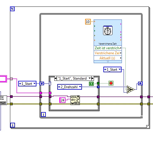

(11.10.2017 10:45 )Freddy schrieb:  "Start" wird nicht aufgerufen, weil die Äußere Schleife die Innere immer wieder neu startet und damit den Anfangswert setzt.
Wenn Du ein Schieberegister auch noch in der Äußeren Schleife machst, funktioniert es. Aber Du wirst es nicht sehen, es ist ja nur für einen Durchlauf sichtbar.
Freddy
ja ich wollte eine zweite while-schleife um mein komplettes VI setzen..aber das hat sich jetzt auch erledigt...
mein großes Porblem liegt immer noch bei der Datenübertragung...da meine Werte in d For-Schleife verändert wird um dann mein Visa_write zusenden,
wenn ich Visa_wirte ausserhalb der While-schleife anbringe wird absolut nix übertragen..bringe ich es wie hier innerhalb der schleife verlässt mein Signal die
For-Schleife nicht...
"Dataflow" ist mein großes Problem..da ich wirklich wenig Erfahrungen mit Labview habe, wäre ich dankbar für jede Lösung
Fragezeichen
Grüße und schönen Abend euch allen

Hallo xit,
Zitat:wenn ich Visa_wirte ausserhalb der While-schleife anbringe wird absolut nix übertragen..
DATAFLOW: Daten werden erst weiter-/herausgegeben, wenn die Struktur (hier: FOR-Loop) abgearbeitet ist.
Zitat:bringe ich es wie hier innerhalb der schleife verlässt mein Signal die For-Schleife nicht...
Wozu soll es das denn? Du sendest doch die Rampenwerte gleich mit dem VISAWrite hinaus an dein Gerät!?
Zitat:"Dataflow" ist mein großes Problem..da ich wirklich wenig Erfahrungen mit Labview habe, wäre ich dankbar für jede Lösung
Die Lösung ist: eigene Erfahrung aufzubauen und üben!
Dafür bietet NI nicht nur die LabVIEW-Hilfe und eine große Bibliothek von Beispiel-VIs an. Es gibt auch ganze Beispielprojekte.
Und etliche Einsteigerkurse - kostenlos!
Schau mal in meine Signatur!

"DATAFLOW: Daten werden erst weiter-/herausgegeben, wenn die Struktur (hier: FOR-Loop) abgearbeitet ist.
Wozu soll es das denn? Du sendest doch die Rampenwerte gleich mit dem VISAWrite hinaus an dein Gerät!?"
dh aber auch..dass so lange mein For-Loop weiter läuft die Zustände von meiner Statemaschine sich nicht wechselt?
oder habe ich auch da ein fehler gemacht.

jaa das funktioniert, das habe ich vorher schon gestestet..ich habe aber immer noch Probleme mit mein Zustandswechsel.
Warum wird Mein 2. Zustand nie aufgerufen ?

Hallo Xit,
1. die innere While-Loop wird sofort nach State1 beendet, da du dort ein TRUE ausgibst.
2. dann startet die FOR-Loop in die nächste Iteration und das Schieberegister der While-Loop wird wieder mit State1 initialisiert: zurück zu Punkt 1
Wann soll hier jemals State2 aufgerufen werden?
Sowas findet man mittels Highlight-Debugging aber auch ruckzuck selbst heraus - schneller jedenfalls, als hier erst eine Meldung zu schreiben und auf die Antwort zu warten!
Wie schon empfohlen wurde, darfst du das Schieberegister nicht andauernd neu initialisieren!
Weitere Fehler im Bild:
- Bei deiner Statemachine sollte es keinen Standard-Case geben: einfach diesen Standard entfernen und für jeden Enum-Eintrag einen Case erzeugen lassen.
- deine Enum- Konstanten sind nicht typdefiniert!
- die Ausgabe des nächsten States aus der Case-Struktur sollte nicht "default if unwired" sein: du solltest immer kontrolliert den nächsten State aufrufen!
