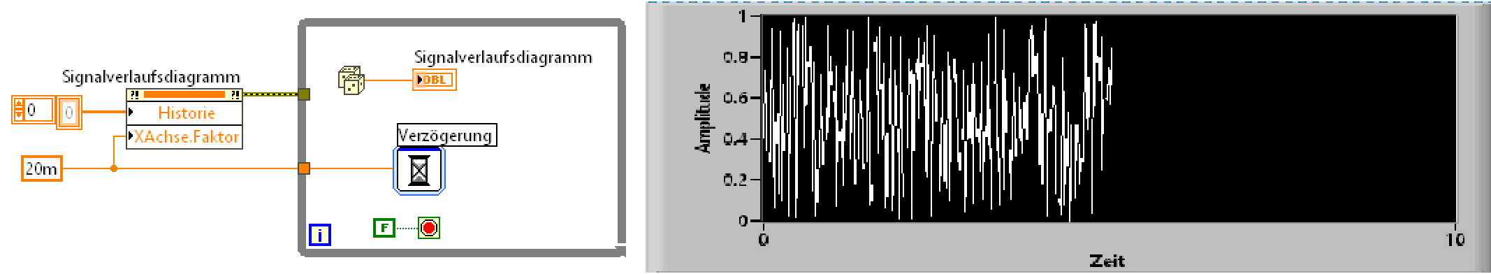

Hallo liebes Forum,
ich bin ziemlich neu bei Labview und hab seit mehreren Tagen nun schon das gleiche Problem.
Ein externes Signal wird abgegriffen und dieses wird auf der x-Achse hochgezählt, jedoch möchte ich das dort die Zeit in Sekunden dargestellt wird.
Ich hatte schon versucht eine Verzögerung in die Schleife mit einzubauen, aber es ist wichtig das alle Werte dargestellt werden.
Das Diagramm soll in einem Hochspannungs-Kurzschluss-Test verwendet werden
wo ersichtlich ist an welcher Stelle bzw. nach welcher Zeit ein Durchschlag entsteht.
Mein Problem habe ich in abgewandelter Form angehängt.
Ich drehe mich da im Kreis und habe hier im Forum keine Lösung finden können.
Schonmal vielen Dank für die Unterstützung!
17.0 .vi  Signalverlaufsdiagramm_dilemma.vi (Größe: 11,42 KB / Downloads: 389)

Zitat:Ein externes Signal wird abgegriffen und dieses wird auf der x-Achse hochgezählt, jedoch möchte ich das dort die Zeit in Sekunden dargestellt wird.
Wenn du auf der X-Achse eine Zeit darstellen willst, dann musst du die X-Achse entsprechend formatieren (Rechtsklick!).
Aber: du kannst bei einem Chart nur eine Zeit (vernünftig) darstellen lassen, wenn deine Daten als Waveform ("Signalverlauf") vorliegen…
Momentan hast du leider sehr kompliziert programmiert: wozu diese Array-Verwaltung? Einfach den skalaren Wert in den Chart schreiben!

Als "Anzeigewert" in den Eigenschafte nicht "Zeit", sondern "Fließkomma" wählen. Das hast Du zwar richtig gemacht, aber das ist auch das Einzige.
Fehler:
1. Das Signalverlaufsdiagramm hat einen eingebauten Ringpuffer. Im VI einen zweiten Puffer zu programmieren, hat zur Folge, das bei jedem Schleifendurchauf der anwachsende externe Puffer in den internen Puffer kopiert wird. Die Folge sind 1000 mal mehr Datenpunkte als Du haben wolltest
2. Der interne Rinpuffer behält seinen alten Inhalt auch bei Neustart des Programms. Er ist rückzusetzen mittels History-Eigenschaftsknoten.
3. Der X-Achse Faktor ist vorzugeben. Ansonsten wird keine Zeit angezeigt, sondern die Datenpunkte werden gezählt.

Danke Gerd, Danke Lucki,
die Zeit lässt sich nun wunderbar im Diagramm anzeigen, vielen dank!!
jetzt kommt das nächste Problem.
Die Y-Werte habe ich im Array gespeichert und werden schon als .tdms Datei ausgegeben.
Ist es möglich die passenden X-Werte mit zu übertragen?
Gibt es einen Eigenschaftsknoten oder ähnliches mit dem ich die Werte aus dem Diagramm heraus filtern kann?
