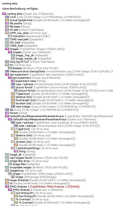

verschachtelte Cluster
Hallo typdef'd Cluster haben wir schon 1000x verwendet und sie verschachtelt ineinander etc..
Jetzt habe ich ein Problem (na gut kein dramatisches) wenn ich in den typdef'd Cluster "working data.ctl" den ebenfalls typdef'd Cluster "IMAQ Analysis 1.ctl" einfüge ist der nicht typdef'd... keine Ahnung wieso. lv13_img!
Eine Hilfe wäre _sehr_ willkommen
Gottfried
PS.: in der beigefügten "working data.ctl" ist "IMAQ Analysis 1.ctl" schon eingefügt...

Hallo gottfried,
ich habe diesen "IMAQ Analysis" in die "working data" eingefügt:
Mit LV2017 wird mir eine strikte TypeDef in der Kontexthilfe angezeigt…

(04.12.2017 10:30 )GerdW schrieb:  Mit LV2017 wird mir eine strikte TypeDef in der Kontexthilfe angezeigt…
Gleicher Effekt mit LabVIEW 2016

... sonderbar... Ich habe es auch auf einer anderen Entwicklungsumgebung versucht ... gleicher Effekt bei mir.
Könnt Ihr mir die 2 Typedefs auf 2013 konvertieren und schicken bitte?

Hallo Gottfried,
"working data" mit neu eingefügtem "IMAQ analysis", zurückkonvertiert für LV2013…

Grosses DANKE
Gottfried
PS.: ich probiere morgen ob das eine Änderung gibt
PPS: hab es sofort ausprobiert: Dein "IMAQ Analysis 1" in mein "working data" eingefügt - verliert trotzdem die TypeDef. von "IMAQ Analysis 1".
Dein "working data" ist mit LV2013 mit deinem "IMAQ Analysis 1" richtig als TypeDef'd eingetragen...
