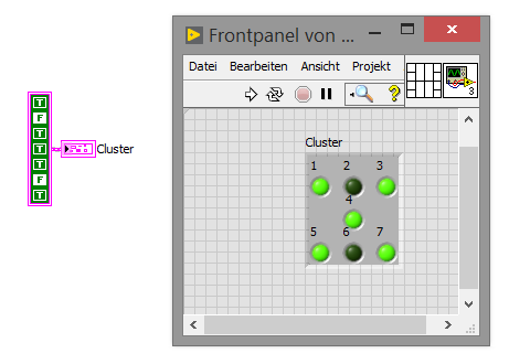

Hallo Renni,
hier mal ein Beispiel für 7 LEDs in einem Cluster und setzen der LEDs zur Anzeige einer Würfel-5:

RE: Würfel Glücksspiel
Ok das verstehe ich bzw bekomme ich hin,
jetzt muss ich aber doch irgendwo meine Abfrage machen "Zufallszahl1 equal 5" damit hier true raus kommt oder ? verstehe nur nicht wo ich diese abfrage jetzt machen muss ...

Hallo Renni,
entweder machst du die Anfrage direkt nach dem Würfeln.
Oder in einem State, der sich um diese ganzen Auswertungen kümmert.
Oder an einer anderen, dir passend erscheinenden und sinnvollen Stelle…

Hallo Renni,
das habe ich in Message #4 für die 5 gezeigt…
