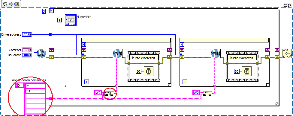

Also, ich bin Anfänger in LabVIEW und ich habe folgende Aufgabe bekommen:
2x NEMA 17 und 2x Steuerung SMCI33-2 über zwei verschiedene Anschlüsse(2xUSB) gleichzeitig zu steuern.
Das Programm soll folgende Funktion erfüllen: 40 Schritte in die X_Richtung, dann 2 Schritte in Z_Richtung und wieder X usw. Also keine gleichzeitige Bewegung in X und Z_Richtungen. Aber einmal Motor1 Über COM1 steuern und dann Motor2 über COM2 steuern und wieder von vorne an.
Das Programmbeispiel für LabVIEW (s. Anhang) von dem Hersteller NANOTEC funktioniert perfekt. Nun ist nur für eine Steuerung mit ein Motor geschrieben.
Ist das überhaupt möglich in einen Programm, zwei verschieden COM Ports zu bedienen? Wenn ja, würde ich mich sehr freuen wenn ihr Tipps und Vorschläge für mich habt.

Soweit funktioniert alles mit Write and Read, Sub VI's usw.
Ich habe aber folgende Problem jetzt:
Wenn ich eine längere Schleife erstelle(in meinen Fall ist "for-Schleife") werden nicht alle eingegebene Befehle ausgeführt. Aber wenn ich in den Blockdiagramm auf das Symbol mit der gelbe Lampe drücke dann und starte dann funktioniert alles tip top. Also muss ich hier iwie die ComPort Einstellungen verfeinern? Ich benutze ein RS485-USB Konverter.
Vielen Dank und schöne Grüße aus Bayern!
25.09.2018, 07:23
Beiträge: 17.533
RE: 2xSchrittmotor und 2x SMCI33-2
Hallo s-vdobre,
Zitat:Wenn ich eine längere Schleife erstelle(in meinen Fall ist "for-Schleife") werden nicht alle eingegebene Befehle ausgeführt. Aber wenn ich in den Blockdiagramm auf das Symbol mit der gelbe Lampe drücke dann und starte dann funktioniert alles tip top. Also muss ich hier iwie die ComPort Einstellungen verfeinern?
Wenn ein VI im (sehr langsamen) Highlight-Debugging "funktioniert", aber nicht bei normal schneller Abarbeitung, dann hast du ein Timing-Problem!
Du musst dann nicht an den COM-Port-Einstellungen rumspielen (die werden sowieso von deinem Gerät vorgegegeben), sondern einfach mal das Handbuch deines Gerätes lesen und alles umsetzen, was dort zum Thema Ablaufsteuerung geschrieben wird.
Allgemeiner Tipp:
- Geräte mit serieller Schnittstelle benötigen Zeit, um überhaupt Befehle/Daten über die Schnittstelle zu übertragen.
- Diese Geräte benötigen auch noch Zeit, den empfangenen Befehl abzuarbeiten - gern dauert dies noch deutlich länger als die reine Datenübertragung auf der seriellen Schnittstelle.
- Solche Geräte benötigen dann auch noch Zeit, um Daten oder eine andere Antwort über die gleiche langsame Schnittstelle zurück zu senden.
- Alles dies muss man beachten: es hilft nicht, einfach alle Befehle so schnell wie möglich zum Gerät zu schicken!

zu deinem "unbenannt"-VI:
- Warum "unbenannt" und kein sinnvoller Name? (Gutes Programmieren fängt mit so simplen Sachen wie sinnvoller Benennung an…)
- Warum hast du den Code in der Schleife dupliziert und in zwei Frames einer Sequenz gepackt? Warum nicht einfach ein subVI, welches als Parameter den einzig unterschiedlichen Befehl (W1/W2) sowie COM-Port und Address bekommt?
- Warum öffnest du den COM-Port zweimal in dieser Schleife/Sequenz? Reicht einmal (vor der Schleife!) nicht aus?
- Der COM-Port wird nirgends geschlossen!
- Errorwire komplett durchverdrahten, ebenso COM-Port und Address! Du brauchst hier keine lokalen Variablen!
- Da ist nirgends eine Wartezeit zwischen den VISAWrite-Funktionen! Du ballerst deinen Motor einfach mit Befehlen zu, obwohl er die überhaupt nicht so schnell abarbeiten kann!
Baue dein VI mal um:

Ist der Symbol in dem W2 und alle anderen commands rein gehen ein 'Strings verknüpfen' und wie bekomme ich alle anderen commands zusammen untereinander?
Ich weiss dass sind einfache Fragen aber ich finde es nie iwo.
25.09.2018, 13:27 (Dieser Beitrag wurde zuletzt bearbeitet: 25.09.2018 13:30 von GerdW.)
Beiträge: 17.533
Hallo s-vdobre,
du fragst gerade nach einer String-Arraykonstante - das ist schon sehr "basic".
Du hast die Links in meiner Signatur beachtet?
Zitat:Ist der Symbol in dem W2 und alle anderen commands rein gehen ein 'Strings verknüpfen'
Nein.
Ein BuildArray - was man am Symbol und an den Drahtdicken an EIn- und Ausgang erkennt.
Zitat:wie bekomme ich alle anderen commands zusammen untereinander?
Durch Eintragen aller benötigten Werte.
Ist stupide Tipp-Arbeit - und die habe ich mir bei dem Beispiel gespart und nur zwei der Werte eingetragen…
