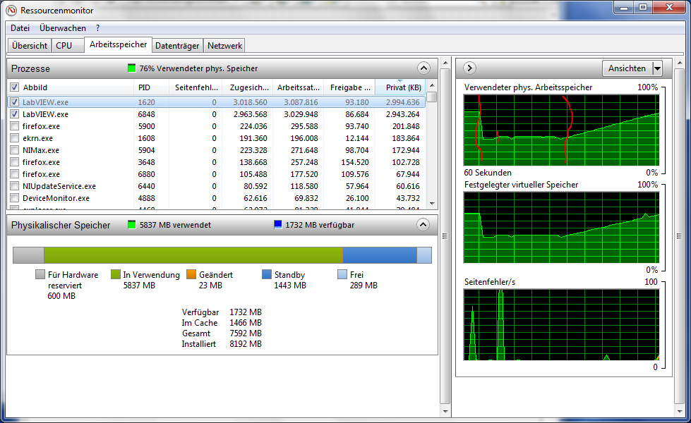

ich habe das Problem, dass sich mein lv15_img SP1 (LabVIEW.exe) nach dem Start auf 3GB RAM-Bedarf aufbläht.
Erst wenn die 3GB erreicht sind, öffnet sich das Programmfenster für das demo-VI "Unbenannt1"
Das passiert, ohne dass ein anderes VI geladen, geschweige denn gestartet/ausgeführt wurde.
Bei dem Start eigener VIs steigt der Bedarf noch einmal geringfügig auf ca. 3.1GB
Ich habe bereits einige Threads gelesen. Aber keine derartigen Problembeschreibung gefunden.
Damit geht auch einher, dass sich der Prozess LabVIEW.exe nicht automatisch beendet nachdem ich LV geschlossen habe.
Um dem Arbeitsspeicher wieder frei zu kriegen muss ich den Prozess immer killen oder den Rechner neu starten.
Bin für jede Hilfe dankbar.

Mit demo-VI meinte ich eigentlich ein leeres VI.
Ich habe auch noch einen Screenshot von meinem Ressourcenmonitor gemacht.
Zuerst wurde der Prozess "LabVIEW.exe" beendet, und gleich darauf wieder gestartet. Nach etwa 15-20 Sekunden beginnt der Ladevorgang, bis nach weiteren 20-30 Sekunden die 3GB erreicht sind. Dann öffnet sich erst das LV-Programmfenster.

LV2017 benötigt bei mir mit RT und FPGA-Modul ca. 400MB nach dem Start…
Du hast da einige Treiber installiert, wie SCOPE/DMM/etc., brauchst du die alle?
Hast du schon mal über eine saubere LabVIEW-Neuinstallation nachgedacht?

Vielleicht hilft es, die LabVIEW.ini zu löschen.

RE: OHNE VI: Arbeitsspeicher läuft voll
Vielen Dank für den genialen Tipp!
Meine LabView.ini hatte knapp 250mb. Nach dem löschen ist alles bestens. LabVIEW.exe braucht jetzt ca. 80mb RAM.
Viele Grüße
ddrayss
12.10.2019, 16:31
Schön, dass ich helfen konnte, aber ich bin neugierig: wie hast du es geschafft, deine LabVIEW.ini auf 250 MB aufzublähen?? Was war da alles verlinkt???
