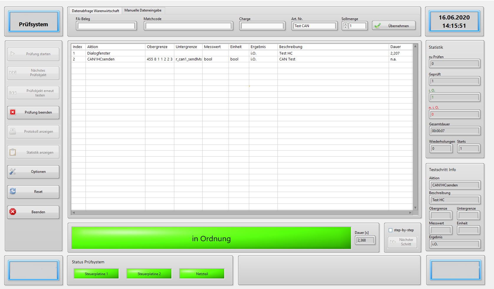

Und zwar habe ich ein VI erstellt, welches die Funktionen einer Platine testen soll. Hierbei habe ich das Problem, dass das Programm quasi fertig ist und im großen VI auch alles top läuft (siehe Bild), heißt der Test gibt keinen Fehler und alles ist wie der grüne Balken sagt in Ordnung.
Nun möchte ich eine EXE erstellen. So weit so gut keine Probleme hiermit. Das Problem ist dieses dass wenn ich nun die EXE starte und quasi das gleiche wie mit dem VI mache erhalte ich die Meldung "nicht in Ordnung" und den roten Balken.

RE: VI funktioniert und EXE nicht
Hallo Mostro,
herzlich willkommen im Forum!
Zitat:Und zwar habe ich ein VI erstellt, welches die Funktionen einer Platine testen soll. Hierbei habe ich das Problem, dass das Programm quasi fertig ist und im großen VI auch alles top läuft (siehe Bild), heißt der Test gibt keinen Fehler und alles ist wie der grüne Balken sagt in Ordnung.
Dann ist in der EXE wohl irgendetwas anders als in der IDE…
Was genau das ist, kann man anhand deiner Bilder aber nicht beurteilen!

Also Error in der Form wie Labview sie anzeigt gibt es keine, was mich selber verwundert. Ich bekomme nur meine quasi selber erstellte Fehlermeldung.
Ich habe mal die Blockdiagramme angehängt.
Also in dem Case wird der Fall angesprochen, dass eine Nachricht über den CAN gesendet wird. Diese ist in einer Prüfsequenz festgelegt, und wird mit dem ersten VI in dem Case, hier die Datei SubVi, aus einem Tabellenstring in die einzelnen Zahlen umgewandelt und mit dem VI CAN_Tx gesendet.
Die einzelnen VIs laufen einwandfrei. Als gesamtes VI genauso. Nur sobald ich es als eine .exe erstelle ergibt sich irgendwo ein Fehler der aber denke ich nicht von Labview kommt.
Hoffe das hilft.
