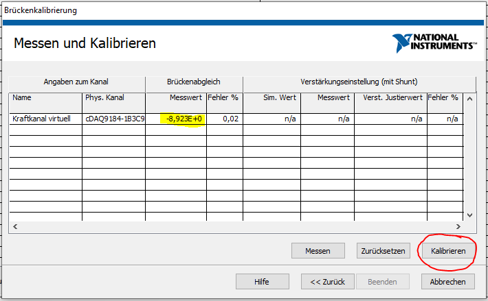

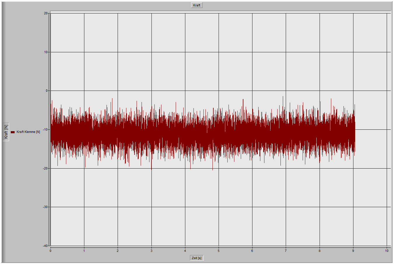

Ich habe im unbelasteten Zustand ein von der Abtastfrequenz abhängiges Rauschen. Bei der höchsten Abtastfrequenz von 50000 Hz eine Rauschbreite von ca. 40 N, bei der niedrigsten Abtastfrequenz von 1612 Hz eine Rauschbreite von ca. 15 N (Abbildungen 1+2). Bei der niedrigen Frequenz wird vermutlich mehr weggefiltert, deshalb das geringere Rauschen. Grundsätzlich habe ich mit dem Rauschen kein Problem, trotzdem meine Fragen: Liegt die Höhe des Rauschens in einem ‚üblichen‘ Bereich? Würde mit einem korrekten Anschluss der Schirmung das Rauschen verringert werden?
Wegen dem vorhandenen Nullsignal (es rauscht nicht genau um die Nulllinie) wollte ich einen Nullabgleich durchführen. Zuerst wird mir ein Messwert von -8,923 N angezeigt (Abbildung 3), die darauf folgende Kalibrierung wird als erfolgreich durchgeführt angezeigt (Abbildung 4).
Wenn ich das Fenster schließe und neu aufrufe, wird mir allerdings immer noch ziemlich genau der alte Messwert angezeigt, also kann ich keinerlei Auswirkungen der Kalibrierung erkennen. Was genau läuft da schief? Wo wird der Offset-Wert gespeichert bzw. wie kann ich ihn verarbeiten? Es kann doch nicht Sinn der Sache sein, dass ich den im Fenster angezeigten Messwert von Hand in die Skalierungsfunktion (Umrechnung von elektrischen auf physikalischen Wert) eingebe, oder?

(07.09.2020 07:16 )tobiaswi schrieb:  Liegt die Höhe des Rauschens in einem ‚üblichen‘ Bereich? Würde mit einem korrekten Anschluss der Schirmung das Rauschen verringert werden?
Je großer die Bandbreite (höher die Abtastrate, mit angepasstem Filter) desto größer das Rauschen ... passt.
Ich vermute aber was Du als Rauschen bezeichnest, ist zum Teil Netzbrummen, also 50Hz und n * 50Hz Schwingungen. Ein weiterer Teil könnten Störungen von Schaltnetzteilen sein, die könne bei beliebigen Frequenzen liegen.
Enstörmassnahmen sind ein passendes Erdungskonzept und passende Leitungsführung und die Einkopplungen zu verringern.
Der nächste Schritt ist dann die Bandbreite des Signals auf das nötigste zu verringern. (Analog, duch Filter in der Anschlußleitung, oder digital durch Tiefpassfilter)
Also: Kenne Deinen Feind: Sample mal mit höchster Abtastrate und schaue Dir das Signal an. Dann schaue Dir mal das Signal im Frequenzbereich an. Also eine DFT/FFT machen. (Siehe auch in den Beispielen, wie man die erzeugt und mit Frequenzskalierung in ein Diagramm bekommt)
Quick&Dirty: Wenn Dir ein Wert pro Sekunde reicht: Berechne den (ggf gleitenden) Mittelwert aus <Abstastrate> Werten und schau Dir den mal an. Oder versuche es mit einem 10 Hz Butterworth Tiefpassfilter 4. Ordnung.
Diese Werte müsstes Du in Deiner Software selber Speichern.

(07.09.2020 08:21 )HVo schrieb:  Je großer die Bandbreite (höher die Abtastrate, mit angepasstem Filter) desto größer das Rauschen ... passt.
Danke für deine Infos. Mit dem Netzbrummen hattest du Recht, siehe Anhang. Das Störsignal ist aber wirklich klein, damit kann ich leben.
(07.09.2020 08:21 )HVo schrieb:  Diese Werte müsstes Du in Deiner Software selber Speichern.
Das heißt, der Hinweis "Kalibrierung erfolgreich' macht nichts weiter als den besagten Text und einen schicken grünen Haken auszugeben?
Hmm, leidiges Thema "Kalibrierung"
Kurzfassung: Was oft als Kalibrieren bezeichnet wird, ist eigentlich eine Justierung.
(im angelsächsichen scheint es sehr ähnlich zu sein - ich bin da aber kein Experte)
https://de.wikipedia.org/wiki/Kalibrierung
Kalibrierung ... in der Messtechnik ist ein Messprozess zur Feststellung und Dokumentation der Abweichung eines Messgerätes oder einer Maßverkörperung gegenüber einem anderen Gerät oder einer anderen Maßverkörperung...
https://de.wikipedia.org/wiki/Justierung
Unter Justierung – auch Justage – versteht man das möglichst exakte Einstellen durch einen fachmännischen Eingriff.
Okay, dass da eigentlich "Justierung" stehen müsste ist eine Sache, aber dass diese Funktion absolut gar keine Auswirkung hat, ist eine andere.
