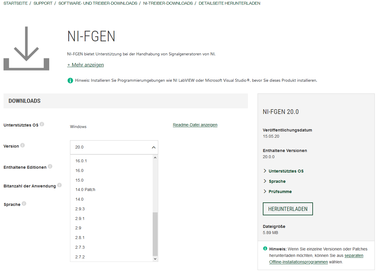

Da ist wohl der FGEN-Treiber für LabVIEW nicht (korrekt) installiert! Und ja, den bekommst du kostenlos von NI zur Hardware dazu.
Dummerweise verwendest du aber eine veraltete LabVIEW-Version (2013): da benötigst du jetzt einen SSP-Zugang bei NI, um nicht nur die aktuellste Version des Treibers angeboten zu bekommen, sondern auch die für dein LV2013 passende!
Du hast doch hoffentlich eine solche Lizenz mti SSP - oder noch die originalen Installationsmedien von 2013?

(12.05.2021 14:23 )GerdW schrieb:  Da ist wohl der FGEN-Treiber für LabVIEW nicht (korrekt) installiert! Und ja, den bekommst du kostenlos von NI zur Hardware dazu.
In diesem Fall hast du nicht Recht, Gerd, ich habe kein Problem, z.B. V 2014 oder V 2015 des FGEN-Treibers herunterzuladen, ohne dass ich auf der NI-Seite angemeldet bin - im Gegensatz zu früheren LabVIEW-Versionen.
https://www.ni.com/de-de/support/downloa...-fgen.html
