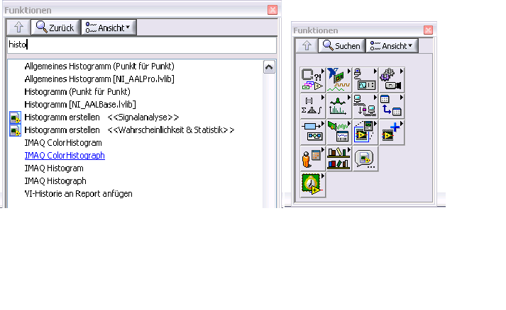

Darüber finde ich aber leider immer noch nicht den komische Histographen.
Zudem finde ich auch das Range Fenster nicht und habe es mit einem Cluster Konstanten Baustein und num. Konstanten nachgebildet.

"Range" ist in Deinem Beispielfall ein Bedienelement auf dem Frontpanel, welches Du mittels "Rechtsklick" auf dem Histogrammeingang "Erstellen-->Bedienelement" erzeugst. Die Einstellungen werden dann nürlich auf Defaultwerten stehen, was für Deine Anwendung aber sicher nicht die richtige Einstellung sein wird. Die richtigen Einstellungen musst Du erst in Erfahrung bringen.
Das Historgamm aus der Suchefunktion erfüllt die selbe Funktionalität, es ist in dem Beispiel nur "CVI..." getauft. Ich kenne das VI aus dem Beispiel garnicht, was evtl. mit dem Zusatz CVI zusammenhängt - lass Dich davon nicht beirren.
Benutzt Du denn den VISION Assistant? Bitte ergänze das dann auch in Deinem Profil - wenn Du den VISION Aufsatz nicht hast, wäre das ein Grund, weshalb Du das Historgamm nicht finden kannst...
