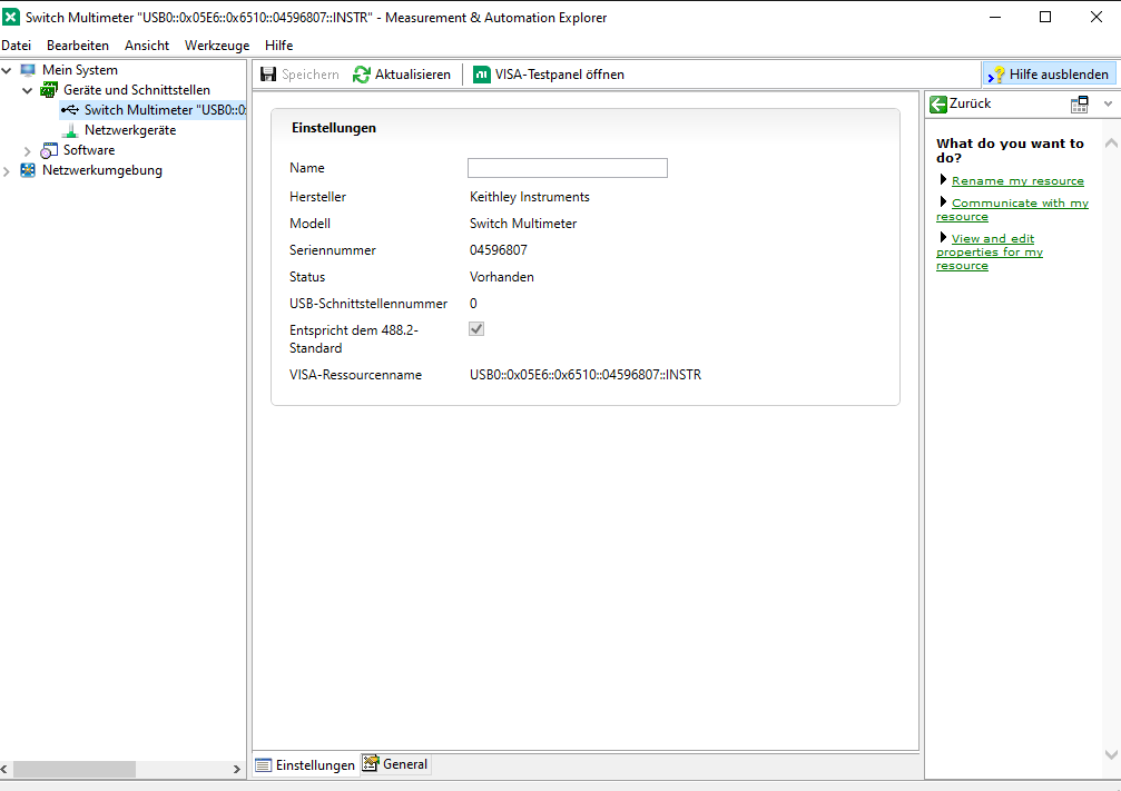

19.01.2024, 11:12
Labwatcher Offline
Beiträge: 5
Registriert seit: Jan 2024
2023
RE: VISA-Geräte zählen und finden
Hallo
Anbei die Screenshots Angel_not
Mit Besten Grüßen
Die Labwatcher
19.01.2024, 11:36
Beiträge: 17.529
Hallo LabWatcher,
der Gerätemanager zeigt eindeutig KEINEN (virtuellen) COM-Port an, sondern ein USB-Test&Measurement-Gerät. wieso erwartet ihr dann, dass ihr über VISA/serielle Kommunikation darauf zugreifen könnt?
Was sagt den Keithley zu eurem Gerät?
Habt ihr die Treiber von Keithley installiert?
Welches Gerät genau ist es?
Habt ihr irgendwelche IVI-Treiber installiert? (Der Gerätemanager weist auch darauf hin!)
19.01.2024, 11:46
Labwatcher Offline
Beiträge: 5
2023
Entschuldige für das Missverständnis. Wir sind wie gesagt neulinge.
Zu den Fragen :
Habt ihr die Treiber von Keithley installiert?:
Ja haben wir!
Welches Gerät genau ist es?:
Keithley DAQ6510 Multimeter
Ja, haben wir. Im Programm können wir auch die USB-Schnittstelle auswählen. Im Anhang findest du auch ein Foto dazu.
Was meinst du genau damit? Wir können kommunizieren und bekommen auch Messergebnisse raus.

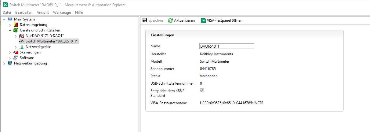

Hallo LabWatcher,
ich verwende auch Keithley DAQs, allerdings steure ich diese Geräte größtenteils über GPIB/Netzwerk an.
Du kannst in NI-MAX deinen DMMs einen Namen zuweisen und mit diesem dann das Gerät ansteuern. Ich habe das Gerät testweise DAQ6510_1 genannt und damit im VI den aktuellen Anzeigewert gelesen. Vielleicht hilft dieses VI.
20.0 .vi  Unbenannt 1.vi (Größe: 12,84 KB / Downloads: 181)
Viele Grüße
Harald
