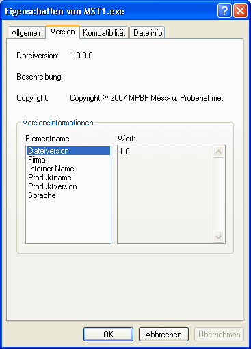

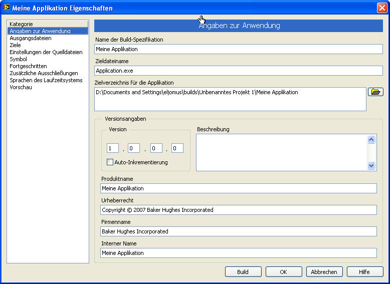

Guten morgen,
ich bin neugierig zu wissen, was der Sinn der Versionsangaben ist. Wenn die Applikation
unabhängig vom LV laufen kann.
Gruss camilo

Hallo camilo,
welche Versionsangabe meinst Du denn?
Es stimmt allerdings nicht ganz, daß die Applikation unabhängig von LV läuft.
Zur Ausführung der compilierten Exe muß auf dem Zielrechner die entsprechende Runtime installiert werden.
Also VI's mit LV8.0 erstellt und mit dem zugehörigen Application Builder ("8.0") compiliert läuft später mit der Runtime 8.0
Ist Deine Frage damit beantwortet?

Hallo Camilo,
jetzt weiß ich was Du meinst.
Das ist eine Versionsverwaltung die Du verwenden kannst um den Entwicklungsstand Deiner Applikation für Dich selbst zu dokumentieren. Wenn Du die Eigenschaften (rechter Mausklick) Deiner Applikation anschaust, wird die Versionsnummer dort unter anderem angezeigt.
