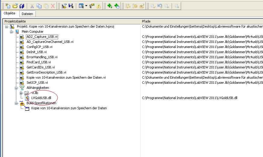

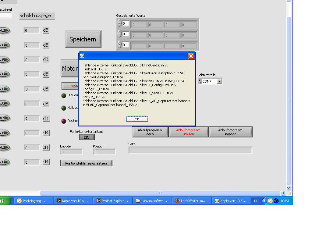

Das Programm soll einen Datenlogger über usb ansprechen und die Daten auslesen. in der Entwicklungsumgebung funktioniert das Programm einwandfrei, doch sobald ich eine exe erstelle und diese auf dem Entwicklungsrechner probeweise starten will, kommt nur folgende meldung:
die angesprochenen vis wurden von der Firma zur freien Porgrammierung zur Verfügung gestellt.

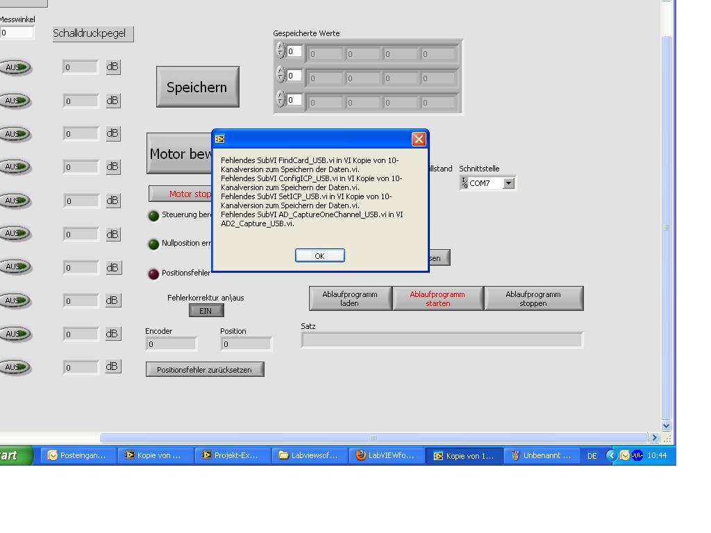

Seit zwei Tagen versuche ich etwas gescheites zum Laufen zu bringen, habe schon etliche Themen hier gelesen, die sogar mein Problem zu treffen schienen, aber leider hat sich nichts verändert außer der Art der Fehlermeldung:
Das passiert, wenn ich die sub vis aus dem Ordner "Abhängigkeiten" in den Ordner "Mein Computer" verschiebe und sie bei den Einstellungen "Quelldateien" in den Ordner "Immer enthalten" verschiebe.
Ich danke euch schon mal im voraus.

Hallo Adrian,
ist denn die DLL auf dem Zielsystem vorhanden? Anscheinend kann deine LV-Exe diese DLL nicht finden...

RE: probleme mit dem erstellen einer applikation
hi, danke für die schnelle antwort. ja ,die dll ist vorhanden. ich habe in den subvis versuchsweise den pfad gelöscht und nur den namen lvgoldusb.dll stehen lassen, dann werde ich beim starten der applikation nach dem pfad für die dll gefragt. den gebe ich an, bekomme aber trotzdem die gleiche fehlermeldung.

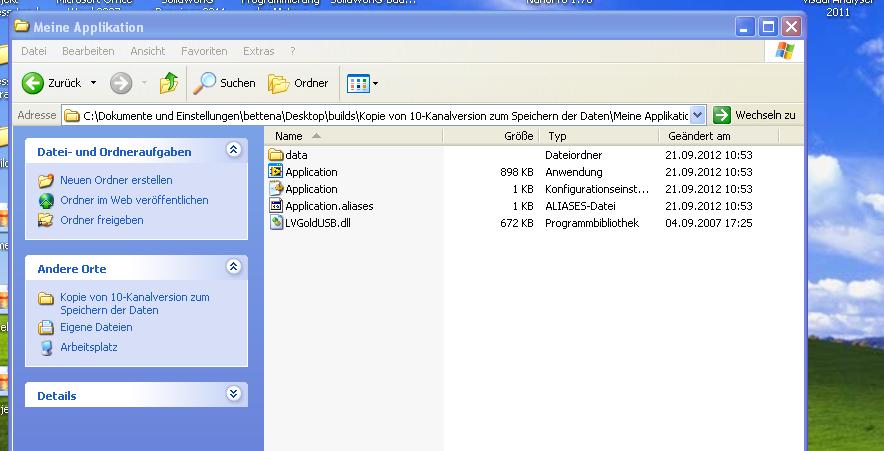

Die Oberfläche für mein Projekt sieht wie folgt aus:
Wie man sehen kann, ist die DLL auch vorhanden.

Hallo Adrian,
was passiert, wenn du die DLL in den gleichen Ordner wie die EXE kopierst?
21.09.2012, 10:37 (Dieser Beitrag wurde zuletzt bearbeitet: 21.09.2012 10:37 von WallE.)
WallE Offline
Beiträge: 9
Registriert seit: Sep 2012
2011/2012
RE: Probleme mit dem Erstellen einer Applikation
Wenn du das so meinst:
dann passiert das Gleiche.
